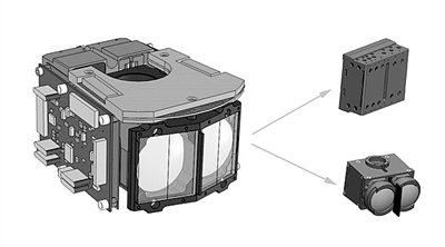

①传统激光雷达需要依靠人工实现激光发射电路板和接收电路板的微米级对准,这种工艺耗时、低效,且设备体积较大。

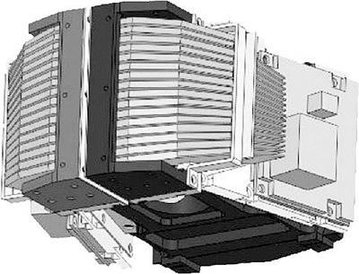

②新技术让模块间以类似积木的形式快速搭建,无需依赖多次人工对准,实现了机器自动对准,提高总装效率的同时,也减小了设备尺寸。

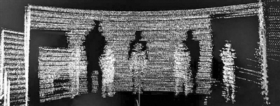

③C-Fans-128线激光雷达探测前方人体效果图。

“然而传统的激光雷达是由电路板构成,比如我们通常说的16线激光雷达就是由16对激光电路板组成(如图①),需要依靠人工实现激光发射电路板和接收电路板的微米级对准,这种工艺耗时、低效,且体积较大。而我们使用自主开发的激光雷达信号处理芯片组,通过半导体封装工艺精巧地解决了精密光机装调与大尺寸机械误差间跨数量级尺度差异,使复杂的激光雷达组装及测试过程极大简化(如图②),模块间以类似积木的形式快速搭建,无需依赖多次人工对准,实现了机器自动对准,提高总装效率的同时,也减小了设备尺寸。”张珂殊介绍,独辟蹊径的激光雷达的芯片和集成电路设计,让激光雷达“活”出了小身板。
