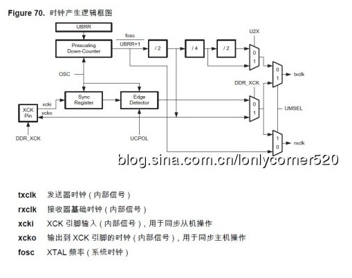

3、时钟产生
1)USART支持4种模式的时钟
时钟产生逻辑为发送器和接收器产生基础时钟。USART 支持4 种模式的时钟:正常的异步模式,倍速的异步模式,主机同步模式,以及从机同步模式。USART 控制位UMSEL和状态寄存器C (UCSRC) 用于选择异步模式和同步模式。倍速模式( 只适用于异步模式) 受控于UCSRA 寄存器的U2X。使用同步模式 (UMSEL = 1) 时,XCK 的数据方向寄存器(DDR_XCK)决定时钟源是由内部产生(主机模式)还是由外部生产(从机模式)。仅在同步模式下XCK 有效。
基于AVR单片机USART与PC机的串行通信
2)内部时钟用于异步模式和同步主机模式
USART 的波特率寄存器UBRR 和降序计数器相连接,一起构成可编程的预分频器或波特率发生器。降序计数器对系统时钟计数,当其计数到零或UBRRL 寄存器被写时,会自动装入UBRR 寄存器的值。当计数到零时产生一个时钟,该时钟作为波特率发生器的输出时钟,输出时钟的频率为fosc/(UBRR+1)。发生器对波特率发生器的输出时钟进行2、8或16 的分频,具体情况取决于工作模式。波特率发生器的输出被直接用于接收器与数据恢复单元。数据恢复单元使用了一个有2、8或16个状态的状态机,具体状态数由UMSEL、U2X 与 DDR_XCK 位设定的工作模式决定。Table 60 给出了计算波特率(位/秒)以及计算每一种使用内部时钟源工作模式的UBRR值的公式。
3)倍速工作模式
通过设定UCSRA 寄存器的U2X 可以使传输速率加倍。该位只对异步工作模式有效。当工作在同步模式时,设置该位为“0”。设置该位把波特率分频器的分频值从16 降到8,使异步通信的传输速率加倍。此时接收器只使用一半的采样数对数据进行采样及时钟恢复,因此在该模式下需要更精确的系统时钟与更精确的波特率设置。发送器则没有这个要求。
4)外部时钟(这些东西感觉都是扯淡的~~呵呵)
同步从机操作模式由外部时钟驱动,如Figure 70 所示。
输入到XCK 引脚的外部时钟由同步寄存器进行采样,用以提高稳定性。同步寄存器的输出通过一个边沿检测器,然后应用于发送器与接收器。这一过程引入了两个CPU 时钟周期的延时,因此外部XCK 的最大时钟频率由以下公式限制:fsck要注意fosc 由系统时钟的稳定性决定,为了防止因频率漂移而丢失数据,建议保留足够的裕量。
5)同步时钟操作
使用同步模式时(UMSEL = 1)XCK 引脚被用于时钟输入( 从机模式) 或时钟输出( 主机模式)。时钟的边沿、数据的采样与数据的变化之间的关系的基本规律是:在改变数据输出端TxD 的XCK 时钟的相反边沿对数据输入端RxD 进行采样。

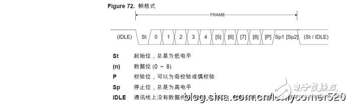

4、帧格式
串行数据帧由数据字加上同步位( 开始位与停止位) 以及用于纠错的奇偶校验位构成。
1)数据帧格式
1 个起始位
5、 6、 7、 8 或9 个数据位
无校验位、奇校验或偶校验位
1或2 个停止位
数据帧以起始位开始;紧接着是数据字的最低位,数据字最多可以有9 个数据位,以数据的最高位结束。如果使能了校验位,校验位将紧接着数据位,最后是结束位。当一个完整的数据帧传输后,可以立即传输下一个新的数据帧,或使传输线处于空闲状态。Figure72 所示为可能的数据帧结构组合。括号中的位是可选的。
数据帧的结构由UCSRB 和 UCSRC 寄存器中的UCSZ2:0、 UPM1:0、USBS 设定。接收与发送使用相同的设置。设置的任何改变都可能破坏正在进行的数据传送与接收。USART的字长位UCSZ2:0确定了数据帧的数据位数;校验模式位UPM1:0用于使能与决定校验的类型; USBS 位设置帧有一位或两位结束位。接收器忽略第二个停止位,因此帧错误(FE) 只在第一个结束位为”0” 时被检测到。

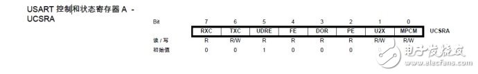

2)USART控制和状态寄存器A
Bit 7 – RXC: USART 接收结束
接收缓冲器中有未读出的数据时RXC 置位,否则清零。接收器禁止时,接收缓冲器被刷新,导致RXC 清零。RXC 标志可用来产生接收结束中断( 见对RXCIE 位的描述)。
Bit 6 – TXC: USART 发送结束发送移位缓冲器中的数据被送出,且当发送缓冲器 (UDR) 为空时TXC 置位。执行发送结束中断时TXC 标志自动清零,也可以通过写1 进行清除操作。TXC 标志可用来产生发送结束中断( 见对TXCIE 位的描述)。
Bit 5 – UDRE: USART 数据寄存器空UDRE标志指出发送缓冲器(UDR)是否准备好接收新数据。UDRE为1说明缓冲器为空,已准备好进行数据接收。UDRE标志可用来产生数据寄存器空中断(见对UDRIE位的描述)。复位后UDRE 置位,表明发送器已经就绪。
Bit 4 – FE: 帧错误如果接收缓冲器接收到的下一个字符有帧错误,即接收缓冲器中的下一个字符的第一个停止位为0,那么FE 置位。这一位一直有效直到接收缓冲器(UDR) 被读取。当接收到的停止位为1 时, FE 标志为0。对UCSRA 进行写入时,这一位要写0。
Bit 3 – DOR: 数据溢出数据溢出时DOR 置位。当接收缓冲器满( 包含了两个数据),接收移位寄存器又有数据,若此时检测到一个新的起始位,数据溢出就产生了。这一位一直有效直到接收缓冲器(UDR) 被读取。对UCSRA 进行写入时,这一位要写0。
Bit 2 – PE: 奇偶校验错误当奇偶校验使能(UPM1 = 1),且接收缓冲器中所接收到的下一个字符有奇偶校验错误时UPE 置位。这一位一直有效直到接收缓冲器 (UDR) 被读取。对UCSRA 进行写入时,这一位要写0。
Bit 1 – U2X: 倍速发送这一位仅对异步操作有影响。使用同步操作时将此位清零。此位置1 可将波特率分频因子从16 降到8,从而有效的将异步通信模式的传输速率加倍。
Bit 0 – MPCM: 多处理器通信模式设置此位将启动多处理器通信模式。MPCM 置位后, USART 接收器接收到的那些不包含地址信息的输入帧都将被忽略。发送器不受MPCM设置的影响。
