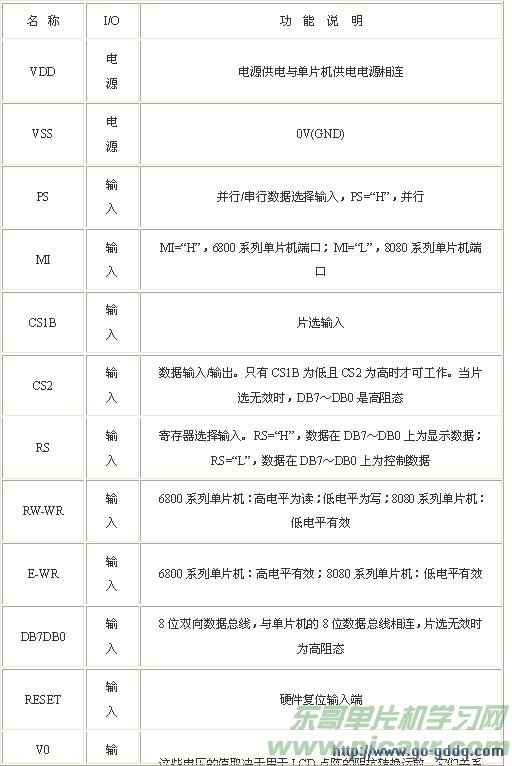

       表1对KS0713的引脚及其功能进行了说明。
       表1 KS0713引脚说明

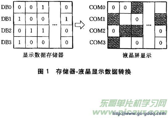

DDRAM用来存放液晶的显示数据。它是一个65行、132列的地址空间。65行构成了9页,其中前8页是由8列构成(DB0~DB7),第9页是单独一行(只有DB0)。显示数据DB0~DB7通过 单片机 的数据口送入,并通过DB0~DB7直接读或写到每页对应的8行;同时每一点阵可通过确定页地址和列地址来确定位置。在向DDRAM中写数据的同时,液晶屏上对应的点阵被显示,如图1所示。

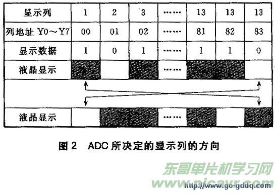

列地址电路为DDRAM提供列地址。它有一个8位的可预先设置的计数器,当设置列地址的MSB/LSB指令发送后,Y7~Y0就被更新(详见控制字说明);当有读或写指令时,列地址会每次相应加1,这样 单片机 可以连续地传送显示数据。但是,8位的计数器在没有设置MSB/LSB时处于锁定状态,此时它的锁定值为大于84H的任意数,并且不能实现自动增加的功能。一旦MSB/LSB经再次设定,计数器才可解锁。列地址计数器相对于页地址寄存器是独立的(见表2)。ADC选择指令可例转列地址和显示列之间的对应关系,如图2所示。
