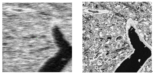

图一 两台不同电镜成像效果比较
在用最快速度拍摄同一样本的情况下, 左图为某国外知名品牌SEM,花了1800ms, 图像尚不够清晰。 右图为国产SEM花了267ms成像, 图像更为清晰。图一说明二者的差别。
