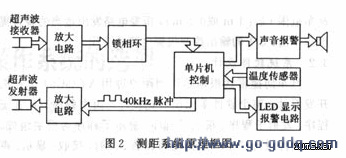

在测距时由于温度变化,可通过温度传感器自动探测环境温度、确定计算距离时的波速C,较精确地得出该环境下超声波经过的路程,提高了测量精确度。波速确定后,只要测得超声波往返的时间r,即可求得距离5。其系统原理框图如图2所示。
单片机 (AT89C51)发出短暂的40kHz信号,经放大后通过超声波换能器输出;反射后的超声波经超声波换能器作为系统的输入,锁相环对此信号锁定,产生锁定信号启动单片机中断程序,得出时间t,再由系统软件对其进行计算、判别后,相应的计算结果被送至LED显示电路进行显示,若测得的距离超出设定范围系统将提示声音报警电路报警。
AT89C51通过外部引脚P2.0输出脉冲宽度为25/us、载波为40kHz的超声波脉冲串,加到射随器的基级,经功率放大推动超声波发射器发射出去。超声波接收器将接收到的反射超声波送到放大器进行放大,然后用锁相环电路进行检波。经处理后输出低电平,送到AT89C51的引脚利用该原理设计的实例:汽车防撞雷达

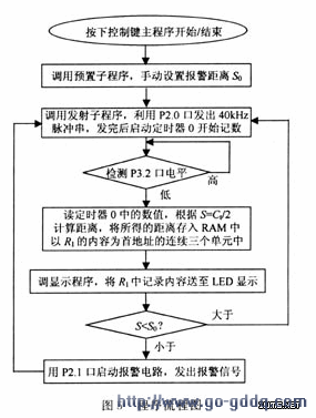

3.2 系统软件设计
汽车防撞雷达根据超声测距原理用AT89C51 单片机 开发设计。整个软件采用模块化设计,由主程序、预置子程序、发射子程序、接收子程序、显示子程序等模块组成。
软件设计的主要思路是将预置、发射、接收、显示、声音报警等功能编成独立的模块,在主程序中采用键控循环的方式,当按下控制键后,在一定周期内,依次执行各个模块,调用预置子程序、发射子程序、查询接收子程序、定时子程序,并把测量的结果进行分析处理,根据处理结果决定显示程序的内容以及是否调用声音报警程序。当测得距离小于预置距离时,声音报警程序被调用。图5所示为程序的流程图。
4 结 语
利用51系列 单片机 设计的测距仪便于操作、读数直观。经实际测试证明,该类测距仪工作稳定,能满足一般近距离测距的要求,且成本较低、有良好的性价比。由于该系统中锁相环锁定需要一定时间,测得的距离有误差,在汽车雷达应用中此误差为3C111可忽略不计;但在精度要求较高的工业领域如机器人自动测距等方面,此误差不能忽略,只有通过改变--些硬件的应用实现对超声波的快速锁定,使误差进一步减小到0.31llnl,可以满足更高要求。
