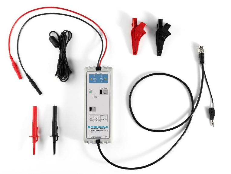

全新R&S RT-ZHD系列高压差分探头针对现代功率电子的复杂测试需求而设计,支持高达6000V差分电压测试。这一系列探头提供高达200MHz带宽、高共模抑制比(CMRR)以及可达0.5%的最佳DC测量精度。罗德与施瓦茨公司同期还推出具有极低固有噪声的25MHz经济型高压差分探头,满足通用高压差分测试需求。
blob.png?imageView2/2/w/550

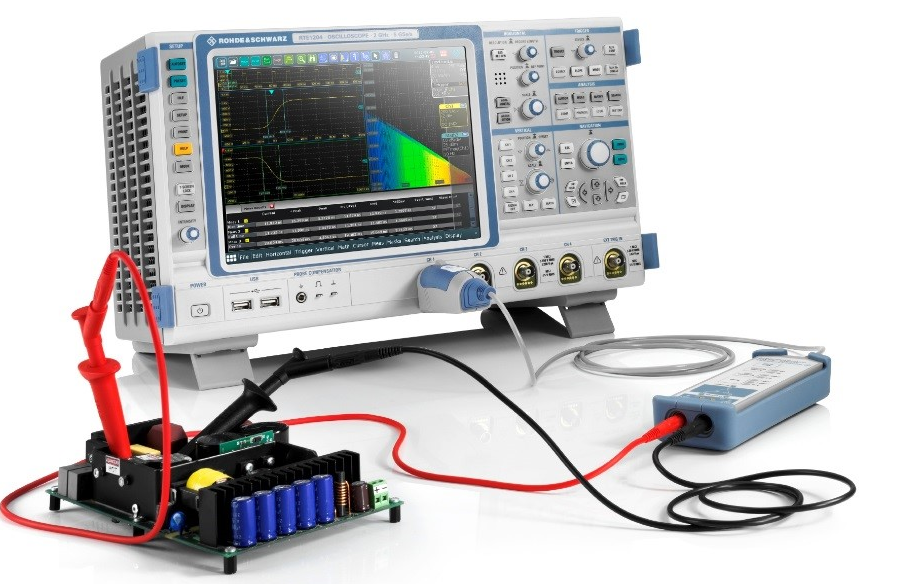

慕尼黑,2018年1月16日——随着汽车工业的发展,紧凑型高效开关电源、逆变器和电子设备驱动了先进半导体功率器件的应用。这为测量设备带来新的挑战。R&S全新高压差分探头完美匹配最新发布的R&S RTM3000和R&S RTA4000系列嵌入式平台示波器,具有杰出的信号保真度。
200MHz带宽配合优异的共模抑制比
全新R&S RT-ZHD系列高压差分探头是现代功率半导体测试应用的理想选择。高达200MHz带宽可以满足超快开关切换过程的测试。全带宽优异的共模抑制比有效地抑制高速开关共模分量。四种不同的型号提供从750V到6000V不同的最大差分电压测试范围。
高达2000V的偏置补偿能力
探头内置的偏置补偿独立于探头衰减和示波器的垂直设定,从而使测量高直流共模分量电压下小的纹波分量成为可能。借助于高达2000V的偏置补偿能力,R&S RT-ZHD系列高压差分探头覆盖了广泛的功率测量应用。
业内最佳的DC测量精度
R&S RT-ZHD系列高压差分探头提供高达±0.5%的业内最佳DC测量精度。探头还内置R&S ProbeMeter电压计,支持精度高达±0.1%的DC偏置电压测量能力。所有测量读值均可在示波器上直接显示。
全集成探头接口设计消除读值错误
R&S RT-ZHD系列探头集成了与R&S示波器直连的探头接口。示波器可以自动识别探头上配置的衰减系数和其他探头设置,从而在R&S示波器上显示正确的电压值,可靠地检测如过压等偶发异常。探头功能还支持SCPI程控,是构建自动测试系统的理想选择。R&S RT-ZHD系列高压差分探头全面兼容最新的R&S RTM3000和R&S RTA4000系列嵌入式平台示波器,同时也支持Windows平台的R&S RTE1000和R&S RTO2000系列示波器。
R&S RT-ZD002/ZD003经济型高压差分探头提供25MHz带宽
同期,罗德与施瓦茨公司还发布另外两款经济型高压差分探头R&S RT-ZD002和R&S RT-ZD003,分别提供700V和1400V最大测试输入电压。25MHz的探头带宽提供业内同类产品中极低的固有噪声,分别为7mV RMS和14mV RMS。探头的BNC接口设计使其完美配合R&S RTC1000和R&S RTB2000系列示波器以及其他具有BNC接口的通用示波器。
