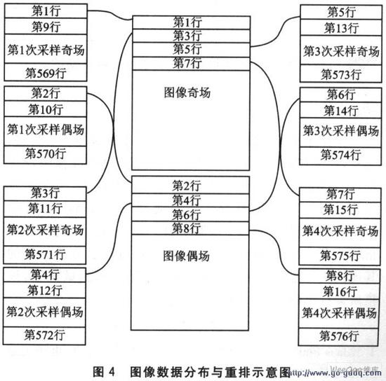

  由于本方案中采用了隔四行一采样的方法来平衡速度上的差异,所以最后载人RAM中的数据需要重排。这个重排可以在读入FIFO中的数据时就进行,也可以在所有数据全部读人到RAM中后再进行重排;但是重排的方案和流程是一样的。
  如果是采用全部数据都读完后再重排,由于隔四行采样的原因,图像数据是分四个连续的数据块存放的,并且每个数据块中是按照奇偶场分布的。那么,以第一个数据块为例,它的奇场部分存储的实际上是图像的第1,9,17,…,561,569行数据;而其偶场部分存储的实际上是图像的第2,10,18,…,562,570行数据。另外,三个数据块里面存储的图像数据在整幅图像中的行数分布依此类推。具体分布和重排过程如图4所示。
  通过图4所示方式的重排处理以后,全部图像数据分成了两大块:奇场区和偶场区。这时可以根据需要来处理这两个区域。本设计中采用的是将奇偶场合并,同时将YUV分量分开到三个独立的存储区域中去,程序流程如图5所示。
