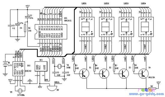

  一.工作原理
  DS1302为达拉斯公司的一种实时时钟芯片,主要特点是采用串行数据传输,可为掉电保护电源提供可编程的充电功能,并且可以关闭充电功能。采用普通32768Hz晶振。
  AT89C2051作为主控芯片,一是对接收到的红外遥控编码进行判断识别,并执行相应的处理;第二就是定期的读取时钟芯片DS1302中的时间并把小时和肥以示在4位LED中;第三就是对设置的闹铃时间与实时时间进行比较,如果时间相同且闹铃允许,那么蜂鸣器就会以1秒的周期鸣响一分钟,提醒使用者。如果要停止鸣闹,只要按遥控器相应键就可以关闭闹铃。
  闹铃时间保存在DS1302自带的RAM中,不需要单独的EEPROM。
  二.硬件电路
  图一为电子钟的原理图,IC2为DS1302,电子爱好者可以向MAXIM公司索取免费样品。Y2为32768 Hz石英晶振,可以用普通电子表里的。IC3为三脚的塑封一体化红外接收头。LED1-4为高亮度共阳数码管。89C2051所用的晶振Y1如果没有10MHz也可以用其他12M以内的代替,只要修改程序中YS1和YS2的延时参数,让其保持延时长度不变就行。调整R2可以改变数码管亮度。P1口接数码管的八字段。数码管左两位显示小时,右两位显示分,当显示的是闹铃时间时闪动。第二位和第三位的小数点作为秒闪动,注意第三位数码管按图一布好印制版后安装时要旋转180°,以便让时和分之间出现“:”,最后一位小数点作为闹铃开关标志,亮表示闹铃开启。蜂鸣器B2采用小型自带音源的。
电子钟原理图
图1 电子钟原理图
  要特别说明的是备用电源B1,可以用电池或者超级电容(10万uF以上)。虽然DS1302在主电源掉电后,耗电很小,但如果要长时间保证时钟正常,最好选用小型充电电池。可以用老式电脑主板上的那种3.6V充电电池。如果断电时间较短(几小时或几天)时,就可以用漏电较小的普通电解电容代替。100uF就可以保证1小时的正常走时。DS1302在第一次加电后,须进行初始化操作。初始化后就可以按正常方法调整时间及闹铃。

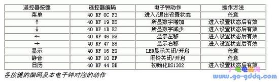

  遥控器采用长虹彩电K11F型遥控器,遥控器按照16位地址码,8位数据码以及8位数据码的反码发送。表一列出了各按键的编码及本电子钟对应的动作。如果采用其他遥控器,需对程序相应部分的编码作修改。
按键编码及电子钟对应动作
  操作方法中,任意是指该键第一次按后,进入该状态,再次按后退出该状态。
  时间设置:按“菜单”键进入设置状态,LED只显示正常时间的小时,按“↑↓”键调整数值,按“←“、”→”键可在闹铃与正常时间之间移动。任意时刻再次按“菜单”键就退出设置。
  闹铃设置:闹铃时间在时间设置中进行。闹铃允许和取消可在任意时刻按“静音”键。
  显示开关:可在任意时刻按“显示”键开启和关闭显示器。
  初始化:在按“菜单”键进入设置状态后任意时刻按“日历”键,初始化后的时间为2002/12/1/12:00:00; DS1302+AT89C2051的LED钟遥控器各按键数据码,可根据不同的遥控器修改对应的键码
