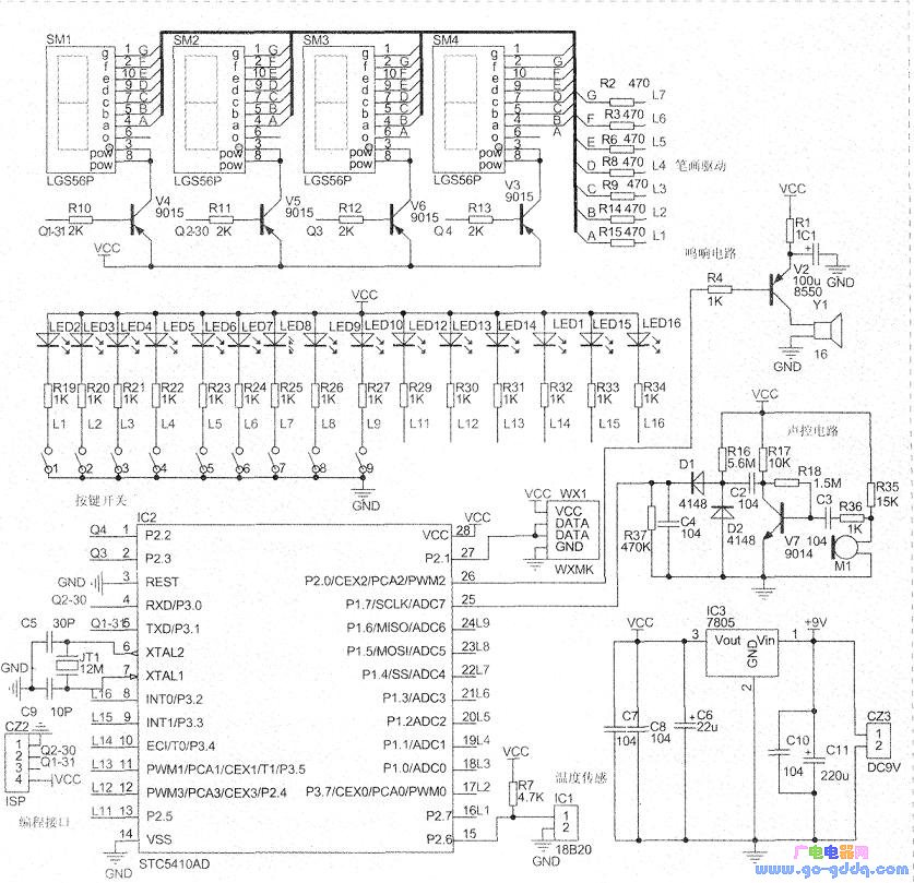

2018年01月30日 | 用STC12C5412AD单片机构成的集成实验板电路
2018-01-30 来源:eefocus
  STC12C5412AD单片机,是一款增强型8051标准的51系列的单片机。速度比普通8051快12倍,可以在家庭中的计算机编程,无需仿真器。
  STC12C5412AD有8通道的10位AD转换器,可以检测模拟信号,不用AD时可以当作数字输入输出口用。还有许多优于8051的性能。其指令与普通8051指令代码完全兼容,但执行速度大幅提升。
  用其构成的示教学习板电路原理图如下图所示。
  本电路的外围电路有:
  (1)简单的发声电路:讯响器。
  (2)麦克放大电路和半波整流电路。
  (3)4个数码管动态显示电路。
  (4)15个发光二极管,其中7个发光二极管与数码管的7个笔段驱动脚兼用。
  (5)9个按键开关。与数码管以及发光二极管的脚位兼用。
  (6)1个无线接收模块,接收的无线遥控指令送到单片机的一个端口中。
  (7)1个温度传感器,单片机读取温度传感器的温度数据。
  (8)1个编程接口。使用宏晶科技公司的简易编程器完成在线编程。

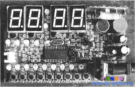

  (9)直流稳压电路。本电路的单片机最小系统设计,一方面可以给学生一个简单设计电路的示范,另一方面给学生充分利用现有单片机的资源,开发新的应用软件。右图是本电路板的实物图。
  9模块切换方法是:在未通电状态下,按下一个按键开关不放再接通电源,此时按键对应的功能被选择并记忆,今后重新上电没有重新设置新功能的情况下,原设置的功能保持不变。路板上的自左至右的9个按键对应的功能见下表。
工作方式可执行的功能
11、9速度自动流水灯
22、9速度自动鸳鸯步
33、可设置时间的路口交通指挥灯
44、3首电子曲目交替的音乐电子喷泉
55、环境声音控制的声控电子喷泉
6、环境声音控制的声控电子滑块
67、无线遥控对码学习
8、双稳态无线遥控方式的遥控操作
9、单稳态无线遥控方式的遥控操作
10、多选一{四选一)无线遥控方式的遥控操作
711、暂态非锁无线遥控方式的遥控操作
12、无线遥控操作的数码闹铃时钟
13、电子秒表
814、高精度数字温度计
915、自动变速流水,自动变速鸳鸯步,音乐电子喷泉交替组合自动演示。
