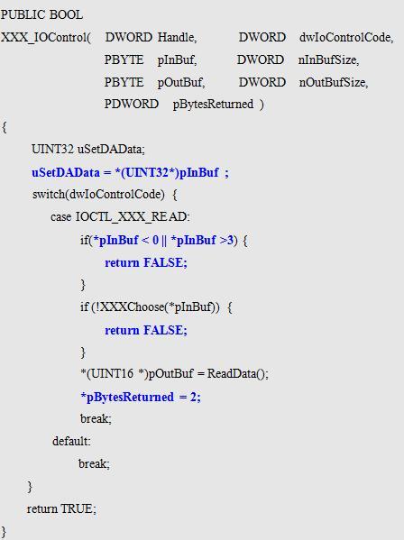

    反方案例
    以某一源码中XXX驱动为例,截取XXX_IOControl部分的代码,如程序清单1所示;请留意代码突出显示部分。
程序清单1
2.jpg?imageView2/2/w/550
    从反方案例,实现GPIO电平状态的读或写的功能仅需要几行代码,非常简单。

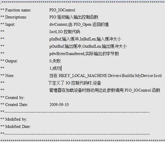

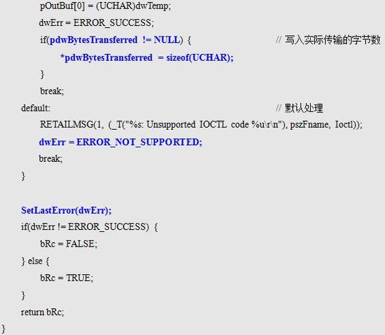

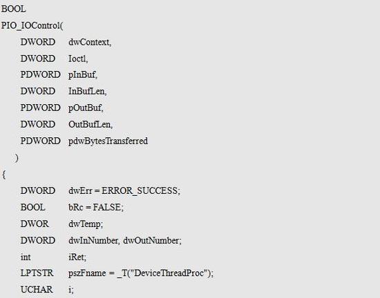

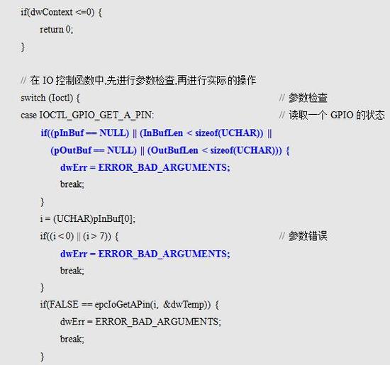

    正方案例
    如程序清单2所示,代码截取自ZLG某核心板GPIO驱动,请留意代码中突出显示部分。
程序清单2
3.jpg?imageView2/2/w/550
    从正方案例,实现GPIO电平状态的读或写的功能却花费了2倍的代码工作量,差异为何如此大?

    一、指针使用
    在反方案例中,函数传递进来的指针参数未经判断而直接使用,这种情况下若为空指针或野指针,则程序极可能出现异常甚至崩溃!
    反方案例在读取操作后,使用“*pBytesReturned = 2;”返回实际读取的字节数,但是,该指针依然未经判断而直接使用!
    而正反案例则在每一项参数使用前均对参数范围、有效性进行判断,从根本上避免了参数异常情况的发生!
    二、错误提示
    在反方案例中,XXX_IOControl只是返回TRUE或FALSE,返回FALSE时应用层无从获取或获知是什么原因造成了“FALSE”!
    对比正方案例,在参数判断时即开始添加错误提示,在return之前,调用SetLastError函数,应用层则可以通过GetLastError获取错误原因,允许用户更快速、准确的定位错误点。
    三、注释
    反方案例函数体内外几乎无注释;
    而正方案例,无论函数体内的关键位置还是函数体外,均做必要、详细的注释说明,为程序的后期维护带来极大的便利!
