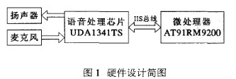

    由于IIS总线只处理音频数据,而其他的信号如编码、控制等信号单独传送。为了使必需的引脚数最小并且保持连线简单,IIS总线由3条信号线组成:时分复用的数据通道线、字段选择线和时钟信号线。本系统由系统主控制器提供时钟信号,控制数字音频数据在各个IC之间的流向。此时,发送器在外部时钟信号的控制下产生数据,处于从模式。
本设计硬件连接图比较简单,如图1所示。图中的处理器采用了AT91RM9200处理器,其内置IIS音频总线,内置的IIS接口能读取IIS总线上的数据,并由UDA1341TS芯片外扩,通过总线和系统连接,需要处理器提供系统时钟和3根控制线。
                                                          图1硬件设计简图

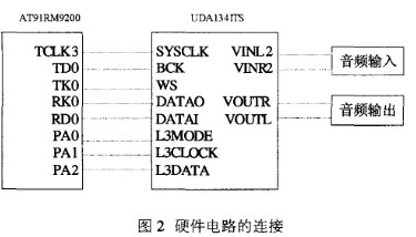

    AT91RM9200的IIS控制器由5个引脚与外部的音频编解码器相连。这些引脚分别是:系统时钟;位速率时钟(可使用内部或外部时钟源);字段选择;串行声音输入;串行声音输出。本设计中,UDA1341TS使用的是L3接口,该接口用来控制音频信号的音量大小以及低音等。L3接口有3个信号:L3MODE,L3CLK,L3DATA,将字节写入L3总线寄存器。IIS总线控制器通过软件控制AT91RM9200的通用I/O引脚(笔者选用的是PA0、PA1、PA2三个通用I/O口)来支持L3接口。下图是本嵌入式音频系统的硬件电路连接图,见图2。
图2硬件电路的连接
    各个引脚的连接说明如下:
    SYSCLK:IIS总线的基本时钟源,AT91RM9200处理器的TCLK3引脚与UDA1341TS芯片的系统时钟相连接。由于UDA1341TS芯片仅支持从模式,因此在所有的应用中系统设备必须提供系统时钟。系统时钟频率是可编程的,其分频率可以是256、384或512倍的采样频率。系统时钟必须在频率上与数字接口信号一致。在设计中笔者用的是256fs的时钟。
    WS:字段选择引脚,用于指出现行串行数据采样值为左声道还是右声道数据,AT91RM9200处理器的TK0引脚与WS相连接。
    BCK:向UDA1341TS提供用作采样逻辑的串行声音位速率时钟,AT91RM9200处理器的TD0引脚与UDA1341TS芯片的BCK引脚相连接。
    DATAI,DATAO:用于从UDA1341TS接收、发送串行声音数据,AT91RM9200处理器的RD0,RK0引脚分别对应UDA1341TS的音频输入、输出引脚。
    L3M0DE,L3CLOCK,L3DATA:UDA1341TS的L3接口引脚,分别与AT91RM9200的3个通用数据输出引脚PA0、PA1、PA2连接。
