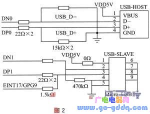

    2.1.1 USB摄像头电路设计
    本系统所采用的摄像头是UVC(USB Video Class),只需要标准的USB接口就可以使用,USB摄像头驱动采用V4L2(Video 4 Linux 2)驱动。USB电路如图2所示。

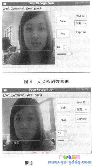

    人脸检测是人脸分析的第一步,对于任意一幅给定的图像,采用一定的策略对其进行搜索以确定其中是否含有人脸,如果含有则返回人脸的位置、大小和姿态。本系统采用的是OpenCV库中提供的Adaboost算法来实现人脸检测,人脸检测效果如图4所示。

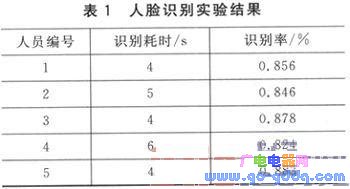

    PCA(主成分分析)算法是人脸识别中比较新的一种算法,该算法的优点是识别率高、识别速度快。OpenCV库中cvEigenDecomposite()函数的作用是将人脸图像通过Eigenface变换矩阵,投射到子空间中。子空间中的人脸向量是一个1×nEigens(nEigens由自己取得)的行向量,极大地降低了数据维度,便于下一步的聚类、识别。人脸识别成功后的效果如图5所示。

    本软件具有人脸检测、人脸识别会议签到等功能。首先需要通过人脸检测存储一定数量的与会者照片,经过训练生成人脸特征数据保存在数据库中。在实现会议签到时,只要保持脸在摄像头的正前方,软件识别好后会在屏幕上显示与会人员的姓名,并且把与会者的会议签到信息通过ZigBee无线模块,以单播的方式发送到上位机。系统首先采集5个人的人脸特征照片,经过训练得到人脸特征数据并且存储于数据库中。然后开始对这5个人再进行人脸识别测试,经过测试得到的实验结果如表1所列。
人脸识别会议签到的嵌入式系统设计
    通过实验结果可以得出:本系统的人脸识别率在82%以上,可以区分数据库内外的人脸。

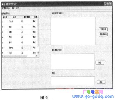

    2.3 上位机软件设计
    QT是1991年奇趣科技公司开发的一个跨平台的C++图形用户界面应用程序框架。它提供给应用程序开发者建立艺术级的图形用户界面所需的功能。本设计的上位机软件正是用QT开发,选用的集成开发环境是QT Creator。上位机界面如图6所示。
人脸识别会议签到的嵌入式系统设计

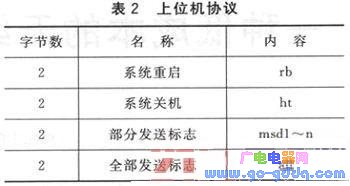

    表2是上位机和人脸识别会议签到终端之间数据传输所遵循的协议。下面分别对上位机和人脸识别会议签到终端之间发送数据、接收数据、系统重启、系统关机等操作的协议进行简要的说明。
人脸识别会议签到的嵌入式系统设计
    ①上位机发送数据到部分下位机:上位机需要往部分下位机发送数据时,需要在待发送的数据前加上msd1~n,1~n代表某一台下位机,如msd1代表数据发送到编号为1的下位机。
    ②上位机发送数据到所有下位机:上位机需要将数据发送到所有的下位机时,在待发送的数据前加上all标志。
    ③系统重启:如果希望下位机重新启动,发送数据rb即可以使下位机重新启动。
    ④系统关机:如果希望下位机执行关机操作,发送数据ht即可以使下位机执行关机操作。
