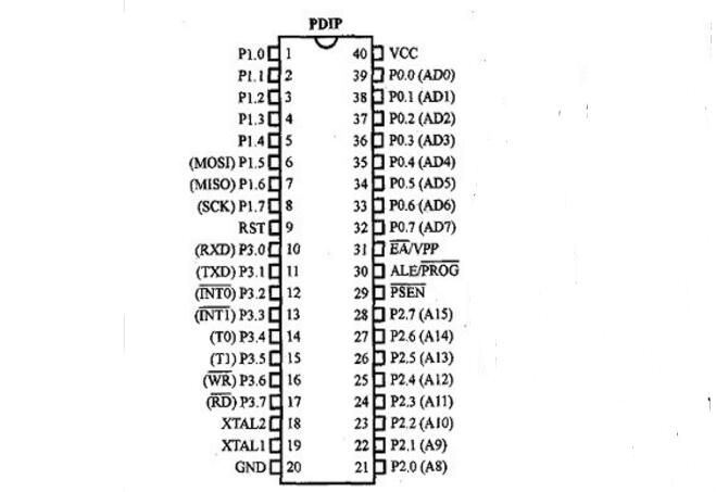

  AT89S51引脚及功能
AT89S51系列单片机的特点(AT89S51引脚功能及应用电路)
  VCC:电源电压输入端。
  GND:电源地。
  P0口:P0口为一个8位漏级开路双向I/O口,每脚可吸收8TTL门电流。当P1口的管脚第一次写1时,被定义为高阻输入。P0能够用于外部程序数据存储器,它可以被定义为数据/地址的低八位。在FIASH编程时,P0 口作为原码输入口,当FIASH进行校验时,P0输出原码,此时P0外部必须被拉高。
  P1口:P1口是一个内部提供上拉电阻的8位双向I/O口,P1口缓冲器能接收输出4TTL门电流。P1口管脚写入1后,被内部上拉为高,可用作输入,P1口被外部下拉为低电平时,将输出电流,这是由于内部上拉的缘故。在FLASH编程和校验时,P1口作为低八位地址接收。
  P2口:P2口为一个内部上拉电阻的8位双向I/O口,P2口缓冲器可接收,输出4个TTL门电流,当P2口被写“1”时,其管脚被内部上拉电阻拉高,且作为输入。并因此作为输入时,P2口的管脚被外部拉低,将输出电流。这是由于内部上拉的缘故。P2口当用于外部程序存储器或16位地址外部数据存储器进行存取时,P2口输出地址的高八位。在给出地址“1”时,它利用内部上拉优势,当对外部八位地址数据存储器进行读写时,P2口输出其特殊功能寄存器的内容。P2口在FLASH编程和校验时接收高八位地址信号和控制信号。
  P3口:P3口管脚是8个带内部上拉电阻的双向I/O口,可接收输出4个TTL门电流。当P3口写入“1”后,它们被内部上拉为高电平,并用作输入。作为输入,由于外部下拉为低电平,P3口将输出电流(ILL)这是由于上拉的缘故。P3口除了作为普通I/O口,还有第二功能:
  P3.0 RXD(串行输入口)
  P3.1 TXD(串行输出口)
  P3.2 /INT0(外部中断0)
  P3.3 /INT1(外部中断1)
  P3.4 T0(T0定时器的外部计数输入)
  P3.5 T1(T1定时器的外部计数输入)
  P3.6 /WR(外部数据存储器的写选通)
  P3.7 /RD(外部数据存储器的读选通)
  P3口同时为闪烁编程和编程校验接收一些控制信号。
  I/O口作为输入口时有两种工作方式,即所谓的读端口与读引脚。读端口时实际上并不从外部读入数据,而是把端口锁存器的内容读入到内部总线,经过某种运算或变换后再写回到端口锁存器。只有读端口时才真正地把外部的数据读入到内部总线。89C51的P0、P1、P2、P3口作为输入时都是准双向口。除了P1口外P0、P2、P3口都还有其他的功能。
  RST:复位输入端,高电平有效。当振荡器复位器件时,要保持RST脚两个机器周期的高电平时间。
  ALE/PROG:地址锁存允许/编程脉冲信号端。当访问外部存储器时,地址锁存允许的输出电平用于锁存地址的低位字节。在FLASH编程期间,此引脚用于输入编程脉冲。在平时,ALE端以不变的频率周期输出正脉冲信号,此频率为振荡器频率的1/6。因此它可用作对外部输出的脉冲或用于定时目的。然而要注意的是:每当用作外部数据存储器时,将跳过一个ALE脉冲。如想禁止ALE的输出可在SFR8EH地址上置0。此时, ALE只有在执行MOVX,MOVC指令时ALE才起作用。另外,该引脚被略微拉高。如果微处理器在外部执行状态ALE禁止,置位无效。
  PSEN:外部程序存储器的选通信号,低电平有效。在由外部程序存储器取指期间,每个机器周期两次/PSEN有效。但在访问外部数据存储器时,这两次有效的/PSEN信号将不出现。
  EA/VPP:外部程序存储器访问允许。当/EA保持低电平时,则在此期间外部程序存储器(0000H-FFFFH),不管是否有内部程序存储器。注意加密方式1时,/EA将内部锁定为RESET;当/EA端保持高电平时,此间内部程序存储器。在FLASH编程期间,此引脚也用于施加12V编程电源(VPP)。
  XTAL1:片内振荡器反相放大器和时钟发生器的输入端。
  XTAL2:片内振荡器反相放大器的输出端。

  1、在系统编程ISP
  从引脚上可以看出其P1.5、P1.6、P1.7比标准的8051都多出一样复用功能,这三个引脚就是用来实现在系统编程(ISP)的SPI接口。
  当芯片的RST引脚置高电平时,所有程序和数据存储器可以通过SPI总线接口MOSI(数据输入),MISO(数据输出),SCK(时钟输入)对内置Flash存储器进行编程。编程时应在XTAL1与XTAL2之间连接一个3MHz~24MHz的晶振,在VCC与GND之前加上电源电压。

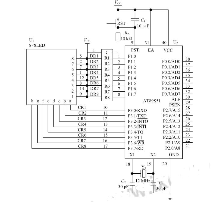

  AT89S51应用电路
  图1电路为1块8×8点阵显示电路连接图。
图一
  (1)把“单片机系统”区域中的P1端口用8芯排芯连接到“点阵模块”区域中的“DR1~DR8”端口上;
  (2)把“单片机系统”区域中的P3端口用8芯排芯连接到“点阵模块”区域中的“DC1~DC8”端口上;如果要显示大的图像可多个点阵拼在一起,将点阵的行和行相串联,列和列相串联,用74lS164控制单个行即可.
