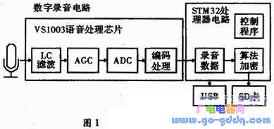

    系统硬件电路主要分为数字录音模块和STM32处理器模块两部分,如图1所示。数字录音模块负责模拟音频信号捕获和信号采样、量化以及编码处理;处理器模块实现数字数据的加密运算、数据存储以及系统的整体控制。
基于STM32的加密录音笔设计
    语音信号通过麦克风输入后进行数字录音,数字录音电路包括滤波器网络、增益放大和语音处理3部分。由于系统要求尽可能减小PCB板面积,所以本文选择能同时满足增益放大、A/D采样以及编码处理的录音芯片VS1003。STM32处理器模块负责加密算法的执行和系统的协作控制。VS1003将采集到的数据通过SPI接口实时传输到STM32进行加密处理,并将加密后的密文数据通过另一个SPI接口存储到外部容量为2 GB的SD卡中。

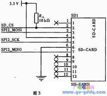

    安全数码卡(Secure Digital Memory Card,SD)是基于半导体快闪记忆器的多功能存储卡,具有容量大、性能高、安全性强等优点。SD卡支持3种传输模式:SPI模式、1位SD模式以及4位SD模式,文中使用SPI传输模式与STM32主控制器进行通信,SD卡与STM32的连接如图3所示。

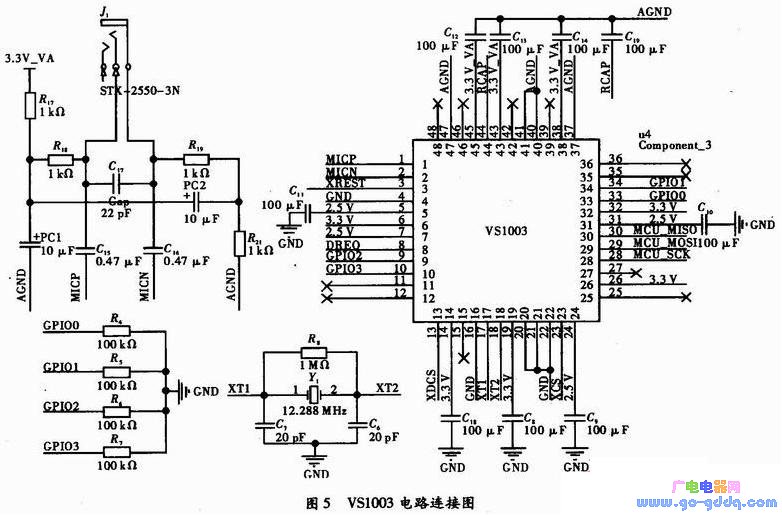

    输入模拟音频信号经LINE_IN引脚输入到VS1003进行A/D采样,量化和ADPCM编码,并通过SPI通信协议与STM32主控制器进行数据与控制信号的传输。录音电路与STM32的连接电路如图5所示。
基于STM32的加密录音笔设计
    VS1003芯片由外部晶振提供12.288 MHz时钟作为主时钟,如图5所示。录音芯片由系统电源模块供电,所需2.5 V模拟电压、3.3 V数字电压以及3.3 V模拟电压,由AMS1117线性电源模块提供。XRESET信号提供录音芯片的硬件复位,当XRESET为低时,VS1003处于复位状态。系统通电或硬件复位后,主机通过对各硬件寄存器的设置来实现对录音芯片录音模式和具体参数的设定。

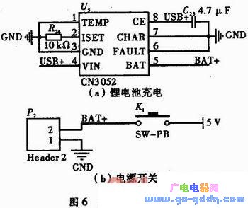

    系统由外部电源或锂电池供电,采用数字5 V进行供电,使用CN3052充电电路对锂电池充电。CN3052A是对单节锂离子或锂-聚合物可充电电池进行恒流/恒压充电的充电器电路,其只需较少的外围器件,且符合USB总线技术规范。充电模块电路如图6所示。

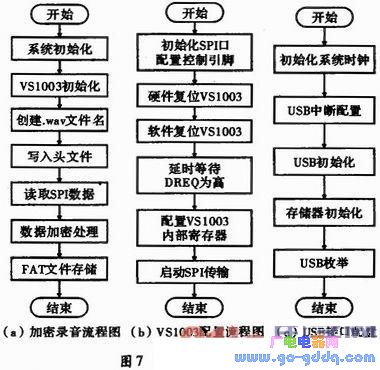

    录音系统的软件程序包括加密录音程序和上位机解密程序。加密录音过程为,首先对VS1003语音芯片进行初始化配置,设定录音参数,通过计数器计数值为文件名,创建WAV头文件,读取SPI接口采集的数字音频数据并进行数据加密处理,随后再保存为WAV文件。上位机解密软件通过计算机对加密录音文件进行解密处理。加密录音流程如图7(a)所示。

    S7M32控制器通过SPI接口对VS1003录音芯片进行寄存器配置,然后进行数字音频数据的传输,经加密处理后将数据存储到SD卡中,上位机通过USB接口直接对存储器进行读写操作,以方便加密录音文件的拷贝。系统使用VS1003,采样率为8 kHz,采样位数为16 bit,其配置流程如图7(b)所示。STM32为USB开发工具集提供了完整且经过认证的固件包,从而可轻易实现对各类USB固件的开发。其中包括:用于普通设备管理任务的控制传输、批量传输、中断传输以及同步传输。USB接口配置流程如图7(c)所示。

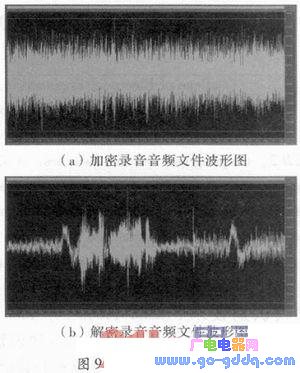

    打开电源开关,状态指示灯闪烁一次;使用录音中间“一键录音”按键,录音指示灯常亮;再次按键时录音指示灯熄灭,停止录音。本文使用音频处理软件Cool Edit Pro进行波形观察,加密的录音源文件和解密后的波形文件如图9所示。
基于STM32的加密录音笔设计
    通过音频信号的波形对比可看出,加密后的音频信号波形是完全随机的乱码,语音播放时呈噪音状态,解密后的音频文件声音还原性良好。
