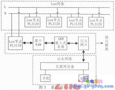

    1 系统总体结构
    图1给出了系统结构示意图,下位机设备将收集到的监控参数通过电力线上传至智能网关,LonWorks网关根据电力通讯协议将已将收集到的数据通过协议转换将Lon网协议的数据包转换成TCP协议数据包上传到ARM内置服务器;远端的监视器作为嵌入式智能网关的人机界面互动平台将远程指令发送到智能网关,智能网关通过电力线下传至下位机设备,下位机设备根据电力线通讯协议接收相应的远程指令,并完成相应的远程控制。

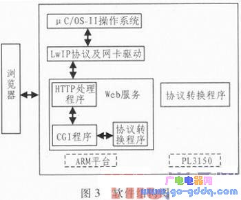

    3.1 网关软件结构设计
    软件结构如图3所示,包括2个主要部分:
嵌入式LonWorks网络智能网关设计
    1)ARM端软件设计。软件平台由嵌入式μC/OS—II操作系统为基础构建,并利用LwIP协议实现TCP/IP协议,上层的应用程序为WEB服务程序以及网关协议转换程序。
    2)PL3150端设备接口数据通信程序。

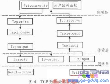

    3.4.2 TCP数据处理流程
    在我们的应用中,使用LwIP的TCP协议,它属于传输层协议,虽然相比UDP协议传输速度较慢,但是它为应用层提供可靠的字节流服务TCP流程如图4所示,当下位机数据信息到达时,通过tcp_write来构造一个报文段,之后tcp_output被调用,同时与ip_route交互,填写首部中的源IP地址字段,最后通过ip_output发送给链路层,加上以太网帧头发送到以太网中。同理可以得知TCP输入流程。

    3.5 网关监控平台的实现
    嵌入式处理器LPC1778在μC/OS—II操作系统平台上,利用LwIP协议的上层协议HTTP协议搭建轻型服务器,提供人性化的操作界面,实时监控底层数据及控制输出等功能。Web服务器的结构如图3所示。当远端的浏览器发送请求时,HTTP协议处理程序会将该请求发送给Web服务器处理;而CGI(通用网关接口)程序作为处理客户端Web浏览器输入数据的接口规范,用来解释处理表单的输入信息,并在服务器产生相应的处理,完成客户机与服务器之间的交互操作功能。
    实现步骤如下:
    1)通过在μC/OS—II建立相应的任务。当任务建立起来之后,任务的调度就由μC/OS—II的任务调度器调度。μC/OS-II的任务调度是抢占式的,所以在设置任务优先级的时候要考虑任务对实时性的要求。同时注意LwIP的初始化要在μC/OS-II完全启动之后。
    2)Web服务器实现。由于本网关采用B/S通讯模式,嵌入式ARM则充当服务器,提供网页数据信息。B/S模式需要HTTP协议的支持。它是基于请求/响应模式的,并使用TCP作为传输层。当服务器运行时,始终在80服务端口监听,等待请求的出现。Web服务器的编程是基于LwIP的API函数编写的。API函数专为LwIP设计,充分利用LwIP的内部结构以实现其设计目标。
    3)HTTP处理子函数在获得请求报文之后,根据其请求报文进行相应处理。在HTTP请求报文中,第一行就是请求行,方式有GET和POST两种。由于CGI程序中具有HTML生成和FORM解析功能,CGI程序会根据请求数据中的URL信息找到相应的网页文件,并对文件中的程序代码解析并执行,然后生成HTML网页回传至浏览器。

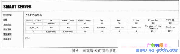

    4 网关的功能和应用
    该监控平台每2 s就从下位机刷新一次实时监测数据,可以获得例如下位机ID号、电压、电流、功率等实时量。图5为开发完成的网关嵌入式网页服务页面,可以控制某一个下位机的开闭状态、功率因子大小,并可以定时上传数据并具有数据管理系统。服务器的系统功能结构框架如图6所示。
