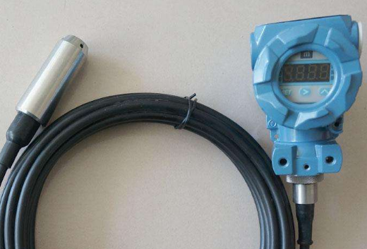

1.简介
液位变送器是国内液位测量比较常用的一种变送器,它结构简单,便于安装,对于液体液位的测量非常准,所以得到很多厂家的信赖,今天给说说液位变送器在使用过程中那些保养方法与维护过程。
液位变送器怎样保养与维护
二、保养:
1、在液位变送器冬季发生冰冻时,安装在室外的变送器必需采取防冻措施,避免引压口内的液体因结冰体积膨胀,导至传感器损坏。2、接线时,将电缆穿过防水接头(附件)或绕性管并拧紧密封螺帽,以防雨水等通过电缆渗漏进变送器壳体内。3、在测量气体的压力时,取压口要开在流程管道的顶端,且法兰液位变送器也要安装在流程管道的上部以便让沉积的液体快速注入到流程管道中。4、液位变送器的测量蒸汽或其它高温介质时,需接加缓冲管(盘管)等冷凝器,不应使变送器的工作温度超过极限。5、双法兰液位变送器要注意传感器的导压管要安装在温度波动小的地方6、测量液体压力时,法兰液位变送器的安装位置应避免液体的冲击(就是水锤现象),以免传感器过压损坏7、双法兰液位变送器在测量液体压力时,取压口应开在流程管道侧面,以避免沉淀积渣。8、要防止法兰液变送器与腐蚀性或过热的介质接触,还要防止渣滓在导管内沉积;
三、故障问题步骤如下:(排序不分先后)
1、先校验下现场两块变送器,检查变送器的量程是否存在选型或者制造错误。2、校验下两块变送器的零点位,看看是否存在泄压问题。(结果是零点正常)3、请确认现场两块变送器在调校的时候必须保证与现场安装方式是一致的。然后在这个前提条件下,请检查变送器的膜盒是否存在异物或者介质结晶,因为一旦有异物或者结晶就会导致压力发生变化,zui终4-20mA输出信号变大。4、以上3点检查过都没问题,zui终检查的结果是一个小小的细节,根本不是上面任何一种可能的情况,就是安装部位有一个球阀,里面有一个胶垫没有拿下来,结果产生了负压,影响了压力变化和输出。当然这种细节问题是不可能想得到的,只有一个一个因素的检查、排查才可能发现。但是如果不去检查、排查,单独根据理论,很容易判断错误,导致一个正常的变送器却要返厂维修,是的力不讨好的事情。
