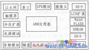

    实验平台的硬件是采用CortexTM—A8内核的S5PC110处理器、以太网接口、串行接口、GPS模块、SD卡、触摸屏、无线模块、音频模块等设备构成,通过JTAG调试接口进行程序的烧录、调试。其片上资源丰富,通过各外设接口,学生可以进行基本硬件实验、软件实验、操作系统实验、嵌入式产品二次开发实验。
    实验平台硬件均选取当前主流器件,各功能模块如图1所示。
基于Cortex-A8嵌入式实验平台的设计与实现
    1)ARM处理器选择CortexTM—A8内核的S5PC110设计而成。该处理器采用了32位的ARM精简指令集的一种处理器,能达到1 GHz的运算速度,其视频编解码能力达到1080p,支持电视输出(NTSC/PAL/IHDMI),LCD的分辨率典型支持1 024x768。本处理器应用从智能手机到导航设备,都有完善的解决方案。并且集成了很多所需要的组件,比如无线通讯,个人导航,摄像,移动游戏,移动音乐和视频的播放,移动电视和PDA功能。
    2)GPS模块:GPS器件是采用SiRF公司的Prima系列芯片,其支持各种外围设备,例如CMMB,视频输入等功能,具有灵敏度高,便携,功耗低等特点。
    3)串口模块:软件调试、与外设的连接以实现串口通信。
    4)USB接口:可扩展多组外设模块,如WiFi模块、移动硬盘、摄像头等应用模块。
    5)触摸屏液晶TTL接口:采用TFT7寸(800*480)屏,分辨率可达1366x768,支持触摸功能,提供人机交互模式,显示重要信息。
    6)SD卡接口:嵌入式实验平台数据的存储及扩展。
    7)电源模块:产生实验平台中各部分电路的电源。
    8)以太网模块:实现有线网络数据通信,下载μClinux内核及文件系统。

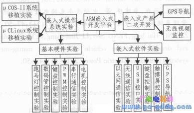

    嵌入式实验装置软件平台的关键就是各个实验功能模块的开发,结合嵌入式系统理论课程的内容,实验平台开发了以下实验内容(图2)。
    1)基本硬件实验。目的是让学生结合理论知识了解嵌入式系统的硬件环境,理解基本的程序代码,熟悉软件编译环境和基本操作流程。结合实际教学目标,实验平台提供了6个基本实验,分别是跑马灯控制实验、数码管控制实验、键盘控制实验、PWM控制实验、串行通信实验、电机控制实验。根据任务指导书的内容进行实验调试后,可使初学者熟悉实验目的及原理、实验流程,掌握基本的嵌入式程序开发的能力。
    2)嵌入式软件实验。通过以太网通信实验、无线通信实验、USB接口实验、键盘控制实验、触摸屏控制实验、GPS导航实验等环节,加深学生对嵌入式软硬件结构和编程的认识。
    3)嵌入式操作系统实验。设计了嵌入式操作系统的移植和裁剪任务,包括服务功能的裁剪和数据结构的裁剪。可使学生熟悉和μC/OC-II和μCLinux的软件编译环境,进而掌握作系统的移植、文件系统和人机交互界面的开发等,然后可更深入的进行综合实验、相关课程设计的学习及项目的开发,加强学生对嵌入式系统的理解和应用能力的培养,提高学生钻研的主动性,最终具备嵌入式系统软、硬件独立开发能力。
    4)嵌入式产品二次开发。结合实际应用,通过典型案例培养学生独立开发的能力。

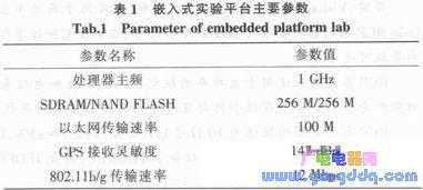

    2.3 系统性能参数
    通过实验测试,嵌入式实验开发平台的性能参数如表1。
