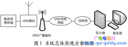

    远程视频图像监控系统分为嵌入式视频采集终端和监控中心服务器。嵌入式视频采集终端是基于嵌入式微处理器S3C2440和Linux核心平台,集成GPRS模块,采用USB摄像头捕捉现场图像,通过GPRS网络发送实时压缩处理后的图像数据,实现和监控中心的通信。监控中心服务器通过本地网络与终端GPRS模块建立稳定连接,接收终端传输的图像并实时显示。系统的实现方案如图1所示。

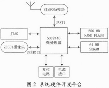

    本系统选取TQ2440开发板作为系统设计的硬件平台,图2所示是系统硬件开发平台结构图。其中,采集终端硬件由主控模块和扩展模块两部分组成。主控模块采用嵌入式微处理器S3C2440,该处理器内部集成了ARM公司ARM920T处理器核。另外,系统储存扩展了256 MB的NANAD FLASH、2MB的NOR FLASH和64 MB的SDRAM。扩展模块包括了中星微ZC301USB摄像头和SIM900模块。
基于GPRS和嵌入式Linux的远程图像监控系统
    中星微ZC301摄像头价格低,性能好且易使用,很容易集成到嵌入式系统中。该款USB摄像头像素可达30万,最大每秒传输帧数可达30,图片分辨率最大为600x800,内置了JPEG硬件压缩引擎。
    GPRS模块采用内嵌TCP/IP协议的SIM900模块,该模块属于GSM/GPRS双频模块,尺寸小,功耗低,性价比高,很适合嵌入式开发应用。S 3C2440通过UART接口连接SIM900模块并用AT命令控制GPRS模块,实现基于GPRS访问和图像数据的传输。

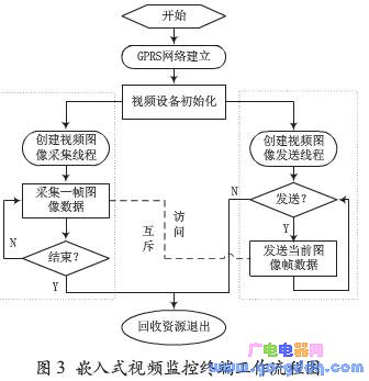

    系统软件平台以嵌入式Linux为基础,具体构建步骤是在宿主机建立交又编译环境,完成引导加载程序uboot的编译移植,编译移植linux -2.6.30.4内核,包括串口驱动,USB设备等驱动的移植,基于busybox-1.13.0构建的yaffs2文件系统的移植。本系统根据开发需求,将图像数据的采集和发送分别设计为两个线程并行运行,线程之间用PV信号量进行同步,减少相互干扰。图3所示是本系统视频监控终端的应用程序工作流程图。

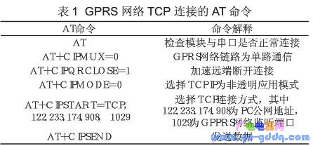

    在视频图像采集终端与监控中心建立GPRS无线网络连接时,本系统选用可靠稳定的TCP协议。具体步骤为S3C2440串口1控制SIM900模块,发送指定AT命令主动向公网上的一个静态公网IP地址发起TCP连接,只要这个公网上的机器有确定的相应监听端口,就可建立TCP连接。所以
    系统需要知道当前PC机的静态公网IP地址和确定的监听端口。具体实现GPRS网络链路稳定连接的AT命令如表1所列。
