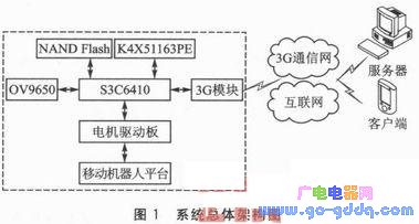

1 系统总体架构
    本系统主要用来将移动机器人所采集到的视频数据通过3G网络传给服务器,再将服务器的控制信号传给电机驱动板,以驱动移动机器人平台运动,总体架构如图1所示。摄像头OV9650采集的视频图像经过JPEG压缩后,存入缓存区,当服务器监听到客户端的接入请求后,再将缓存区的数据通过网络传输给客户端的监控界面进行显示;当需要控制机器人行动时,客户端的控制按钮发送控制信息给服务器,服务器通过程序解析后控制底层电机驱动器,驱动机器人平台运动。
    系统硬件平台核心处理器采用S3C6410,它基于ARM1176JZF—S内核,是一个16/32位RISC微处理器,其内部集成了强大的硬件加速器,包括音视频处理、2D加速等,为2.5G和3G通信服务提供了优化的硬件性能,工作频率最高可达677 MHz;采用2 GB NAND Flash,主要用于存放内核代码、应用程序、文件系统和数据资料;DDRSDRAM采用两片128 MB K4X51163PE芯片;摄像头采用CMOS图像传感器OV9650,最高输出130万像素(1300×1 024),具有高敏感度、低功耗、支持多种常用的图像格式输出、支持自动图像控制等优点。
    Linux作为一种类Unix操作系统,具有稳定健壮、低成本、高性能、互操作性好和源代码开放等特点。而其良好的内核结构,以及可裁剪的特性,满足了嵌入式应用的差异性需求,使其在嵌入式系统领域占有一席之地。本系统中采用的Linux内核为3.0.1版本,文件系统采用YAFFS2,Bootloader选用uboot。

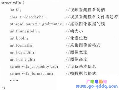

    视频数据的采集通过Linux中视频设备OV9650的驱动以及Video for Linux提供的相应接口完成。为了方便,将视频采集的相关信息封装到以下结构体中:
    d.jpg?imageView2/2/w/550
    采集程序通过函数init_s3c6410(struct vdIn*vd,char*devICe,int width,int height)来完成对摄像头以及采集参数的初始化,并通过函数s3c6410_Grab(struetvdIn*vd)完成对图像的抓取,用JPEG压缩算法对采集到的图像进行压缩,图像格式为RGB565。

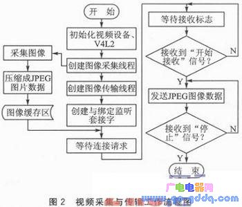

    视频数据传输通过Socket实现,且直接在服务器设备端与Web客户端之间进行传输,通过视频流服务器实现对视频的开关控制。由于视频传输是连续的过程,所以客户端和服务器端都通过线程来实现发送与接收。接收线程由函数pthread_create(&(servers[id].threadID),NULL,server thread,&(servers[id]))创建。
    视频的采集和传输是在两个线程中实现的,它们共享一个缓冲池。这两个线程都是在视频采集服务器端的程序启动时创建并运行的。其中采集视频图像的线程不断通过摄像头采集现场图像,经过JPEG压缩后存放到缓冲池中,而传输视频数据的线程创建一个Socket来监听等待远程客户的连接请求。当有客户发送连接请求并建立连接后,就通过该连接向远程客户发送视频数据,而发送的视频数据就是从缓冲池中获取的。也就是说,在视频采集服务器端,视频数据传输所需要的一切都已经准备好,就等着客户的请求,一旦建立连接,就可以发送视频数据,从而实现较快的速度和较高的效率。
    视频采集和传输的工作流程图如图2所示。

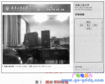

3 监控界面的实现
    监控界面用网贞实现,如图3所示。
    为了使页面呈现出动态效果,如显示当前时间、视频数据传输速率等,页面将嵌入Javascript代码。整个界面分为两个区:视频显示区和控制面板区。视频显示区显示视频流服务器传输上来的视频数据,控制面板区通过按钮与CGI串口应用程序交互控制电机驱动板。

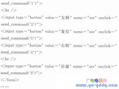

    HTML表单是Web文档的一部分,用来将信息从浏览器传递到服务器,它提供多种接收输入的方法,包括单选按钮、多选框、文本框等,表单以
标签开始,以</form>标签结束。本系统控制面板的按钮采用“button”输入类型。传统的HTML表单需要通过提交按钮(“subm it”)来发送表单数据,数据以名/值对的形式发送至服务器端的CGI程序。本系统的每个按钮都需要实时提交,如果通过传统方法来实现,则需要对每个按钮配对一个不同名的提交按钮,这样会使页面代码变得更复杂,因此本系统使用Ajax方法。使用Ajax创建HTML表单时,不再需要提交按钮来发送表单数据,对于每个按钮,只要在属性中添加事件处理函数onClICk(),就能在点击按钮时触发Ajax建立浏览器和服务器CGI应用程序间的通信,实现代码如下:
    e.jpg?imageView2/2/w/550
   f.jpg?imageView2/2/w/550
