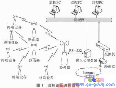

    根据系统的功能,可以把整个监控系统分为3部分:数据采集部分、数据处理与控制部分、远程监控部分。监控系统总体结构如图1所示。
    数据采集部分采用CC2530芯片与ZStack协议栈组建的ZigBee无线传感器网络。终端设备对现场的温度、湿度等数据进行采集,通过路由器把数据传送到协调器。协调器与主控芯片STM32F103C6通过RS-232串口通信。
    数据处理与控制部分(嵌入式服务器)是整个监控系统的核心,负责接收ZigBee网络采集的数据,并通过以太网把数据发送给远程监控主机,接收远程监控主机发送的命令并执行相应的控制功能。嵌入式服务器由STM32F103C6芯片与ENC28J60以太网控制芯片组成,采用μIP协议栈实现可靠的端到端服务。

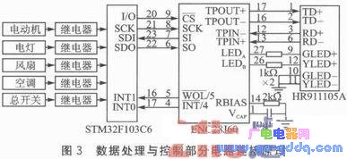

    该部分是整个监控系统的核心,主要由STM32F103C6芯片与ENC28J60芯片组成。数据处理与控制部分的连接原理如图3所示。STM32F103 C6接收CC2530采集的数据,并在μIP协议栈的基础上把数据封装成符合以太网格式的数据包发送给远程监控主机。同时,控制ZigBee无线传感器网络、接收远程监控主机的命令,对电动机、电灯、风扇、空调、总开关等设备进行控制。
    STM32F103C6采用ARM Cortex-M3(32位RISC)内核,最高运行频率可达72 MHz。具有丰富的片上资源:32 KB的Flash、10 KB的SRAM、2个通用定时器和1个高级定时器、1个SPI接口、1个I2C总线接口、2个USART接口、1个USB接口、1个CAN总线接口、2个12位同步ADC模块。
    ENC28J60集成了10BASE-T PHY和MAC,带接收器和冲突抑制电路,是兼容IEEE 802.3的以太网控制器。支持一个带自动极性检测和校正的10BASE—T端口,支持全双工和半双工模式,具有可编程在发生冲突时自动重发、可编程填充和CRC生成、可编程自动拒绝错误数据包的特性,并带一个最高速度可达10 Mbps的SPI接口。具备8 KB发送/接收数据包双端口SRAM,支持单播、组播和广播数据包,可以自动收发、过滤数据包。ENC28J60通过SPI接口与STM32F103C6连接,接收STM32F103C6的数据并把数据转化成符合IEEE 802.3标准的以太网数据包,实现网络通信。

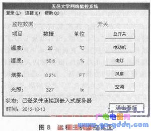

    把程序下载到嵌入式服务器,硬件连接完毕后整个系统上电。在远程监控主机中打开监控程序,对本系统进行测试,结果如图8所示。
    结语
    通过对该监控系统进行运行测试,本系统可以接收远程监控PC发送的监控命令,并根据命令将ZigBee无线传感器网络采集到的数据通过以太网发送给远程监控PC、控制现场设备,实现了远距离监测与控制功能。本设计解决了传统远程监控系统中传输距离短、布线复杂与实时性差等问题,具有重要的实际意义。
