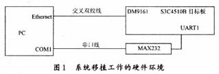

    嵌入式系统开发环境一般分成主机端(HOST)和目标板(TARGET)两个部分。主机端是开发平台,用于运行开发过程中的各种工具;目标板是运行和测试平台,是嵌入式系统的最终驻留环境。在主机端和目标板之间需要通过某种方式进行通信,如使用RS232C串口。这种通信的目的在于发送控制指令和传输数据,同时获得反馈信息。图1是系统移植工作的硬件环境。
    主机端的PC使用COM1通过MAX232和S3C4510B的UART1相连接,通过串口完成对目标板的必要控制功能。S3C4510B开发板上配备有一块DM9161以太网卡芯片和主机端建立原始(raw)IP连接,使用链路层地址完成大批量数据的传送。

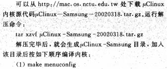

    硬件环境建立之后,就需要创建软件开发环境。软件环境主要是指ARM体系结构的交叉编译环境,在主机端使用RedHatLinux8.0操作系统,并在其上建立gCC的ARM体系结构的交叉开发环境。可以从http://mac.os.nctu.edu.tw处下载工具链:
    (1)armelfbinutils2.115.i385.rpm
    一些辅助工具,包括objdump(可以反编译二进制文件),as(汇编编译器),ld(连接器)等。
    (2)armelfgcc2.95.32.i386.rpm
    配置目标为arm的GNU的C编译器。使用他在宿主机上开发编译目标上可运行的二进制文件。
    (3)genromfs0.5.11.i386.rpm
    生成Romfs的工具。Romfs是一种文件系统。这种文件系统相对于一般的ext2文件系统要求更少的空间。
    将这3个文件放在宿主机上的任意一个目录下,然后输入下面的命令来安装:
    们就建立好了μClinux的软件开发环境。

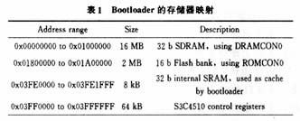

    当系统上电后,Bootloader从地址0x0开始执行,将存储器映射重新配置,如表1所示,并会执行Linux的固化内核。
    Bootloader可以使用ARM仿真软件SDT2.5通过JTAG下载到目标板上。
