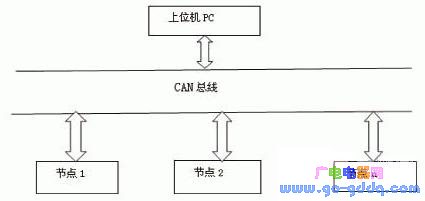

    本课题中所设计的是CAN总线系统节点,系统节点结构图如图1。
215
图1  系统节点结构图

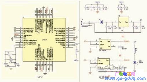

    对于CAN节点硬件电路的的各接口电路的设计有:CAN接口电路、CPU模块、外围电路(复位电路和JATG接口电路)。其中CPU及电源电路如下图2所示:
图2  CPU及电源模块
图2  CPU及电源模块
    LPC2104要使用两组电源,I/O供电电源为3.3V应用系统。首先,电源DW1将电源整流,经过C1、C3滤波,然后通过78M05将电源稳压至5V,再使用LDO芯片(低差压电源芯片)稳压输出3.3V及1.8V电压。LD0芯片采用S-1131B33UC和S-1131B18UC,其特点为输出电流大、精度高、稳定性高、功耗低。

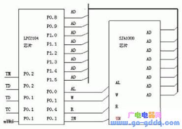

    设计中的CPU芯片与控制器SJA1000的配脚图如图3所示。图3  模拟总线硬件图
图3  模拟总线硬件图

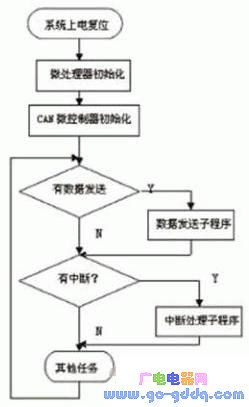

    软件程序流程图如下图4所示:26
图4  主程序流程图
    配置软件包使用的GPIO必须在文件config.h中进行,其程序清单如列表1所示,其中程序清单(1)设置地址总线的宽度,只能为8、16、和24三个值之一。清单(2)设置信号AD0对应GPIO,其中0对应P0.0,1对应P0.1,以此类推。地址/数据总线的其它信号以这个信号为基准,顺序定义。清单(3)信号ALE对应GPIO,其中0对应P0.0,1对应P0.1,以此类推。清单(4)信号WR对应GPIO,其中0对应P0.0,1对应P0.1,以此类推。
    程序清单列表1 配置总线使用的GPIO
    #define ADDR_N_BIT 16 (1)
    #define AD0_PIN_NUM 8 (2)
    #define ALE_PIN_NUM 0 (3)
    #define WR_PIN_NUM 1 (4)
    #define RD_PIN_NUM 4 (5)
    #include“exbus.h” (6)
