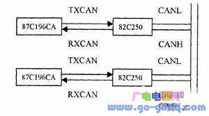

    2. 1  CAN 总线连接
    基于CAN 总线的两个87C196 单片机网络联接时,分别将单片机的CAN接收、发送两根线通过PCA82C250 CAN总线收发器联接到CAN总线上,构成多微控制器CAN总线连接。通信介质可以是双绞线、同轴电缆或光纤,其总线连接如图1 所示。
35.jpg?imageView2/2/w/550
      图1  CAN 总线连接
    该网络最高通信速率为1Mbit/s ,当传输速率为5Kbit/s时,最大通信距离可达10Km。在其CAN 总线上可挂接多达110 个网络节点,而网络上任意一个节点均可以在任意时刻主动地向网络上的其他节点发送信息。其数据传输和接收可以是点对点、一点对多点或全局广播等方式进行。

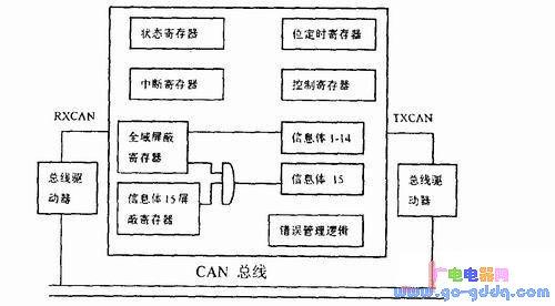

    2. 2  87C196CA 单片机
    87C196CA 是集成CAN2.0B总线控制器的高性能16 位微处理器,特别适用于现场实时事件控制和分布式控制。片内的CAN 控制器与Intel 82527独立CAN 控制器在软件上是兼容的,每个CAN 控制器的输入、输出引脚由二根双绞线联接到CAN总线上。CAN 控制器由一个输入引脚(RXCAN) 、一个输出引脚( TXCAN) 、控制和状态寄存器,错误探测和管理逻辑组成。图2 为CAN 控制器方框图。36.jpg?imageView2/2/w/550
              图2  CAN 控制器方框图
    2. 3  CAN 总线收发器
    PCA82C250是CAN协议控制器和物理传输线路之间的接口,是影响网络性能的关键因素。它对总线提供差动发送能力,并对CAN控制器提供差动接收能力,其最高传输速率可达1Mbit/s。其主要特点是芯片内部具有限流电路,可以防止输出级对电源、地或负载短路;由于采用差动接收发方式,因此有较强的抗电磁干扰能力;具有低电流节电待机工作模式;该CAN总线收发器至少可以连接110个节点。利用PCA82C250还可以方便地在CAN控制器与驱动器之间建立光电隔离,以实现总线上各节点间的电气隔离。
