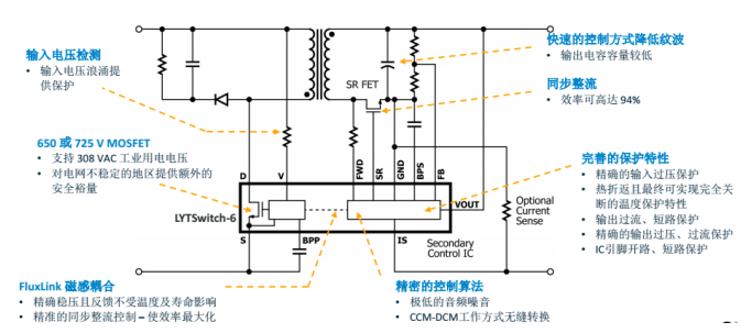

Power Intergration(以下简称PI)推出LYTSwitch-6系列安全隔离型LED驱动器IC,为智能照明应用再添新选择。
LYTSwitch系列高集成度LED驱动器IC与分立式解决方案相比,元件数目可减少70%,因而,在LED驱动器的设计和生产中具有极大优势。采用LYTSwitch IC的LED驱动器与同类电源相比更小、更轻且兼容性更高。此外,无论是采用隔离式还是非隔离式拓扑结构,LYTSwitch器件都能提供当今照明市场所要求的低THD,轻松应对严苛的输出电压挑战。LYTSwitch产品具有调光功能,能提供出色的兼容性和调光范围。
新IC可提供65 W无闪烁输出,效率可高达94%,并且待机功率低至15 mW,同时提供支持两级或单级PFC的配置选项。LYTSwitch-6?IC针对家用和商用照明以及薄型天花板凹槽灯应用而设计,其快速的动态响应性能可为并联LED灯串应用提供优异的交叉调整率,从而无需额外的二次稳压电路。此外也易于连接脉宽调制(PWM)调光接口。LYTSwitch-6 IC同时支持恒压(CV)和恒流(CC)控制,可使照明厂商选择一种方案实现不同的设计应用,从而带来生产和物流的节省。先进的热折返保护特性可以防止IC出现温度过高的情况,且在任何高温环境及工作条件下仍能在保证温升的情况下提供照明。
LYTSwitch-6 IC集成了650 V或725 V MOSFET,并采用次级侧FluxLink?控制,因此无需光耦器仍能在所有输入电压、负载和温度下提供优于3%的恒压及恒流调整精度。由于采用同步整流和准谐振开关,采用反激拓扑的功率转换级的效率可超过94%,因此无需使用散热片即可提供大功率输出。例如,一款使用外加PFC电路的35 W(12 V/2.92 A)的设计,其效率可超过89%。新器件在通用交流输入条件下的待机功率始终小于15 mW,即使在具有输入电压检测电路的情况下也不例外,该功能可让IC在市电电压浪涌和骤升时提供自我保护。
blob.png?imageView2/2/w/550
如图所示,LYTSwitch-6系产品满足更广泛的功率需求

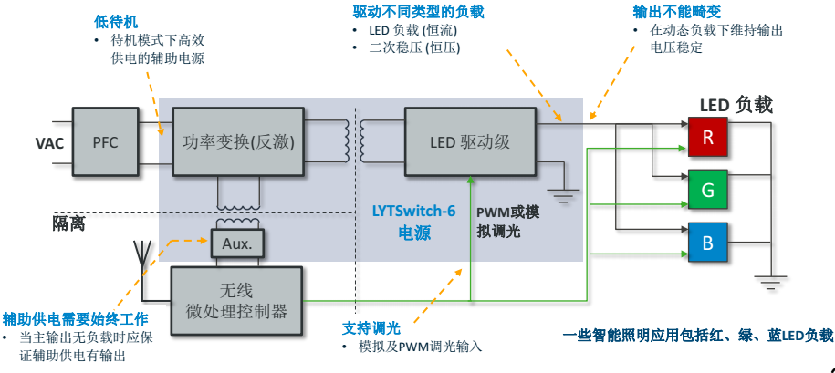

智能照明面临着的挑战
PI资深技术培训经理阎金光总结了目前智能照明所面临的挑战:
如图所示,智能照明首先需要低待机功耗,同时对于部分带无线控制的照明装置来说,需要确保辅助电源始终工作,且至少保证辅助电压供MCU工作;需要支持模拟及PWM调光;需要支持不同模式的灯珠,提供恒流或恒压输出;为了保证调光时灯珠不互相影响,需要在动态负载下实现稳定输出。
