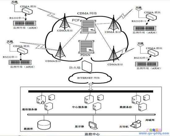

    1 系统组成
    本系统利用CDMA 1X 移动通信网络完成数据的无线传输,免去了现场组网的初期建设费用以及日后的网络维护费用。通过远程终端,将采集到的现场数据以IP 包的形式发送到监控中心,在监控中心进行数据处理、存储,并提供相应的查询、统计及报表功能。监控中心也可以通过向远程终端发送IP 包,设定监控终端配置信息或控制命令,获取远程终端的实时数据。
    本系统的突出特点是“按流量计费”,CDMA 1X 网络支持用户的“一直在线”工作方式,在终端空闲时间采用休眠状态,若需要传送数据,则将终端唤醒开始工作,这大大节省了费用;另外由于CDMA 采用了伪随机序列 PN 进行扩频/解扩的扩频通信技术,具有天然的保密性,其信息在空中信道上被截获的概率几乎为零,可以保证数据传输的安全性;另外由于移动通信网络较全面的覆盖范围,使系统的组网非常灵活,能够满足复杂、易变的条件。
    系统组成包括远程终端设备、CDMA 网络和监控中心,原理框图如图1 所示。
    系统原理
图1 系统原理

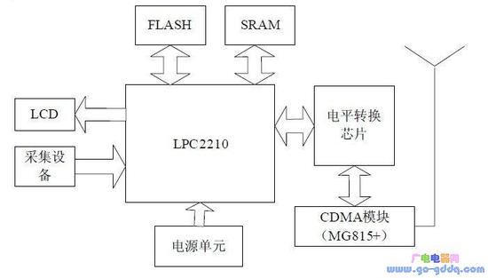

    2 远程监控终端硬件设计
    远程监控终端硬件结构原理如图2 所示。图2 主要由嵌入式微控制器LPC2210,采集单元,显示单元,存储单元,通信模块和电源单元构成。
   远程终端硬件结构
图2 远程终端硬件结构
    2.1 CDMA 模块
    CDMA模块采用中兴公司的MG815+模块[3],MG815+ 是基于高通公司的6025 平台的工业级CDMA 模块,支持语音、数据、短信等功能。可用在基于CDMA 技术的车船载、无线终端、数据卡、数据传输、实时监控、实时图像等领域。该模块集射频电路和基带于一体,具有高通信质量、高效频谱利用率、高抗干扰、高保密性、低辐射等特点,并且向用户提供标准的AT 指令接口,因此用户可以很方便的通过ARM嵌入式处理器的串口与MG815+模块连接,并直接使用AT 指令就可方便地实现数据的传输以及模块的设置。MG815+模块通过一个40PIN,一个10 PIN 连接器提供外部连接。
    2.2 主控芯片
    主控芯片采用飞利浦公司的 LPC2210,这是一片支持实时仿真和嵌入式跟踪的16/32 位ARM 7TDMI-S CPU的微控制器。工作电压为3.3 V,内核工作电压仅为1.8 V;内置PLL 锁相环可以设置CPU 工作频率达60 MHz;双UART接口模块,提供数据的异步串行发送和接收;由于LPC 22l0 的144脚封装、极低的功耗、多个32 位定时器、8 路10 位ADC、PWM 输出以及多达9 个外部中断,使它们特别适用于工业控制、医疗系统、访问控制和POS 机;通过配置总线LPC 2210最多可提供76 个GP10;可以外扩SRAM 和Flash,很方便移植嵌入式μC/OS-II 操作系统。
    本系统中,上电复位后首先要对 LPC 2210 的工作频率和串口进行设置,然后通过AT 指令初始化MG 815+无线模块,使之附着在CDMA 网络上,通过拨号过程建立PPP 连接,获得网络运营商ISP 动态分配给无线模块的IP 地址,并与服务器固定IP 之间建立Socket 链接。一旦该链接成功,就可以进行数据的传输了。

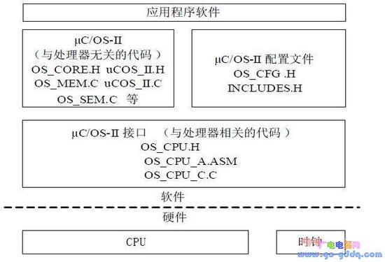

    3 远程终端软件设计
    首先在LPC 2210 中移植嵌入式操作系统μC/OS-II,通过它提供的应用接口函数。可以使人们不去关心硬件的一些工作细节,也使应用程序的开发在一个友好的平台上进行,从而能更有效地组织作业及其工作,提高了应用程序的开发效率,也使系统高效地运行;μC/OS-II 下的软件设计以及与硬件的关系示意图如图3所示。
    软件设计与硬件关系
图3 软件设计与硬件关系
