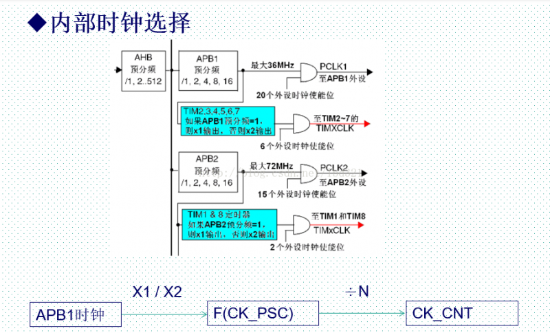

3、内部时钟选择

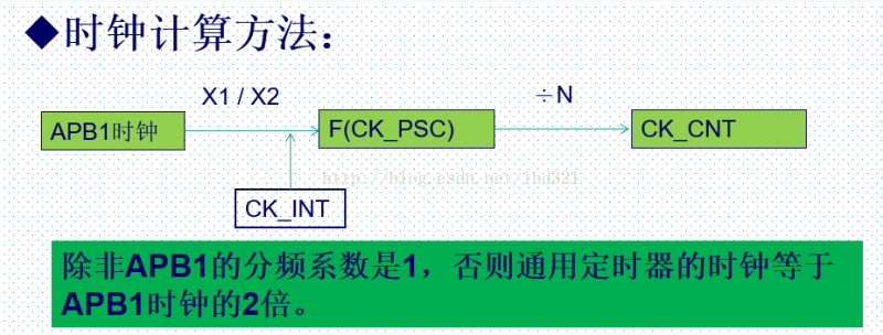

4、时钟计算方法
      除非APB1的分频系数是1,否则通用定时器的时钟等于APB1时钟的2倍。
      默认调用SystemInit函数情况下:
         SYSCLK = 72M
         AHB时钟=72M
         APB1时钟=36M
         所以APB1的分频系数=AHB/APB1时钟=2
         所以,通用定时器时钟CK_INT = 2*36M = 72M

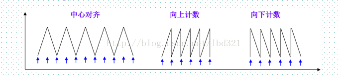

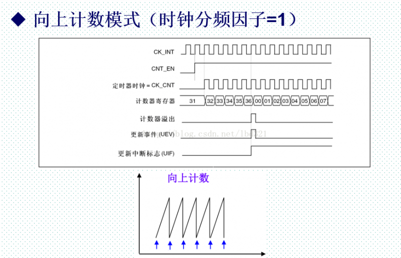

5、计数器模式
    通用定时器可以向上计数、向下计数、向上向下双向计数模式。
    ①向上计数模式:计数器0计数到自动加载值(TIMx_ARR),然后重新从0开始计数并且产生一个计数器溢出事件。

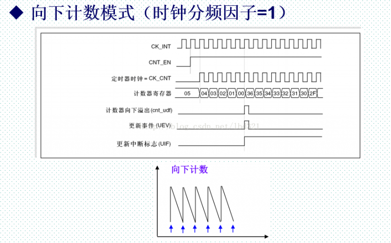

    ②向下计数模式:计数器自动装入的值(TIMx_ARR)开始向下计数到0,然后从自动装入的值重新开始,并产生一个计数器向下溢出事件。

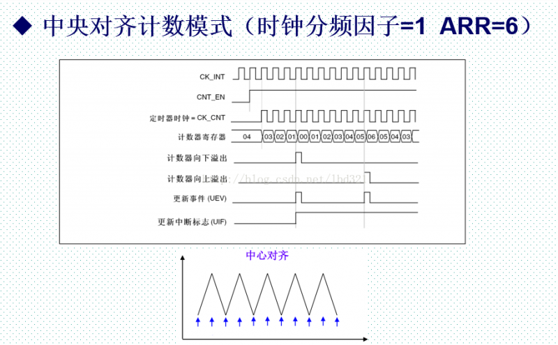

    ③中央对齐模式(向上/向下计数):计数器从0开始计数到自动装入的值-1,产生一个计数器溢出事件,然后向下计数到1并且产生一个计数器溢出事件;然后在从0开始重新计数。
6、向下计数模式(时钟分频因子=1)
   向上计数模式(时钟分频因子=1)
   中央对齐计数模式(时钟分频因子=1 ARR=6)

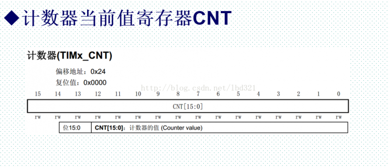

     ·计数器当前值寄存器CNT

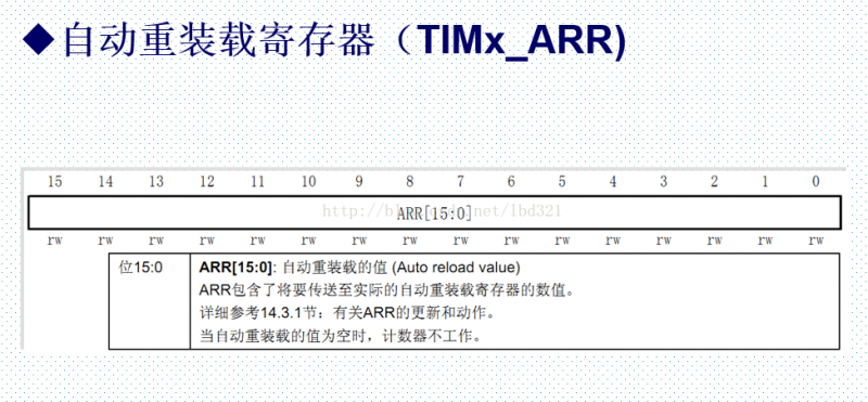

     ·自动重装载寄存器(TIMx_ARR)

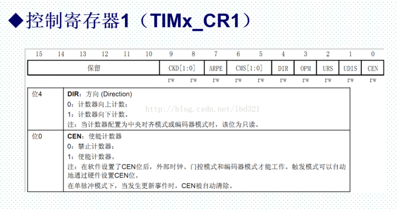

     ·控制寄存器1(TIMx_CR1)

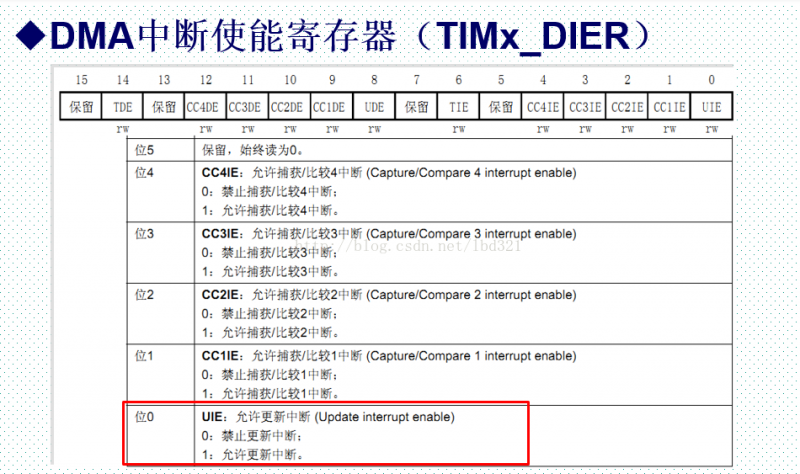

     ·DMA中断使能寄存器(TIMx_DIER)

         ·定时器中断使能函数:
             void TIM_ITConfig(TIM_TypeDef* TIMx, uint16_t TIM_IT, FunctionalState NewState);
