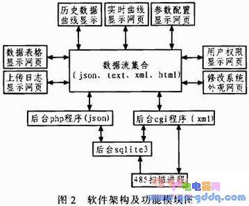

    3 监控系统软件的设计与实现
    监控系统软件基于Linux操作系统,主要分为Cgi模块、Php模块、485进程模块。Cgi模块主要是要负责密码验证、修改、以及发送消息给485扫描进程进行对太阳能设备参数进行配置。Php模块主要负责从数据库中提取出数据分析、处理后送给前台。485进程模块主要是自定义通讯协议,扫描在线太阳能逆变器来获取其基本属性参数并且经过处理后存放在设备sqlite3数据库里,一切图形显示和图表显示以及参数修改等数据全部是从数据库中取得。监控系统软件架构及其功能模块如图2所示。e.JPG

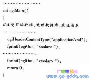

    3.2 监控系统软件Cgi模块
    Cgi模块分为前端和后端两个部分,前端主要是html元素的编写和布局以及相关元素对应事件函数的编写,后端是负责处理html网页传送过来的数据并且处理完毕返回给网页调用函数需要的数据,网页利用得到的数据更新原来网页上的数据。图3是Cgi功能模块。
    3.2. 1 Cgi前端编程
    Cgi程序通过cgic库提供的api函数获取从前台网页传过来的数据{ID:addr,Value:value},处理数据后依需求发送消息给485进程,并查询数据库检查命令是否设置成功,当然也有独立的查询数据库来验证密码或者修改密码之类的操作。
3.2.2 Cgi后端编程

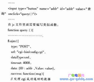

    3.3 监控系统软件Php模块
    Php模块从数据库提取需要的数据整理处理后以JSON格式发送前台。图4是Php功能模块。
    3.3.1 Php前端编程
    这个部分和Cgi部分是一样的,编写调用Php模块js函数。

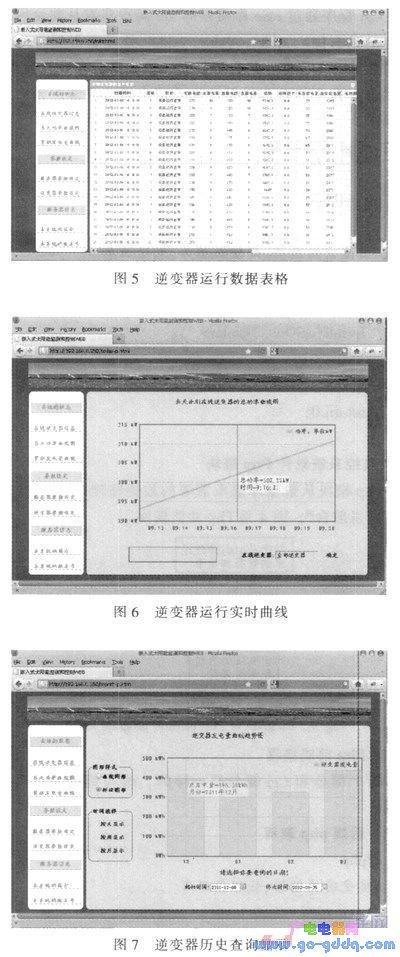

4 运行效果
    测试满足实际现场需求,如图5和图6以及图7所示。
