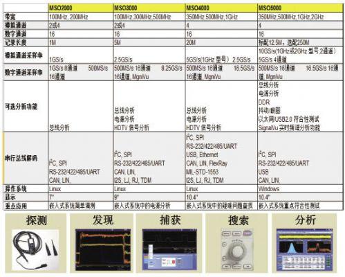

    MSO系列示波器
    泰克MSO系列示波器型号特性如表1所示。
    调试的阶段大致可分为探测、发现、捕获、搜索和分析,如图1所示。
    表1 泰克MSO系列示波器型号特性
图1 调试的5个阶段
    MSO系列示波器在针对这5个阶段分别具有不同的特点。
    在探测方面,有TPP探头系列,1GHz带宽,3.9pF输入电容无源探头,同级2倍带宽,一半的输入电容。真正有源探头的性能,无源探头的便利。P6616数字探头,100kOhm输入阻抗,仅3pF输入电容,容许每通道独立设置阀值,可以支持多种逻辑系列。以及具有1ns脉冲检测功能。
    在发现方面,DPX FastAcq具有每秒大于250 000 波形更新率。数字荧光示波器,色温等级显示,快速响应信号所有动态变化,巨细无遗。同时显示、对比多条总线上的活动,进行系统级调试。
    在捕获方面,具有MagniVu 60.6ps 16.5GHz 高速数字采样技术、定时分辨率,更快,更精。最高250MB记录长度,FastFrame分段存储技术。较完善的触发组合,包括触发各种串行总线分组包。独有建立/保持时间违规触发。同级较佳的1.5%垂直精度。同级较佳的垂直灵敏度1mV/div。
    在搜索方面,具有Wave Inspector快速导航与搜索功能,包括卷动/缩放;播放/暂停;用户标记;自动搜索和标记模拟数据、数字数据和串行总线数据等。MultiView Zoom具有进行多重波形缩放、重叠、对比的功能。
    在分析方面,具有超过10种应用软件包,分别是ENET以太网验证;USB2.0验证;LIMIT 极限测试;通讯模板测试;DDR检验与调试;SignalVu频域与调制域分析;功率与电源分析;低速串行总线;汽车电子总线。具有53种自动测量与高级数学运算,并且,具有Windows 7扩展性、可以兼容各种软件。

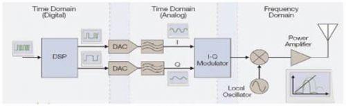

    今天的嵌入式系统,射频无处不在,如图2所示。模拟、数字、总线与射频信号同时存在,相互关联。
图2 具有射频信号的嵌入式系统
    射频无处不在,例如电脑、手机、数码相机、公交收费系统、门禁系统、ETC、传感系统、汽车电子、安防系统。又例如物联网和通讯系统都必须用到射频部分。然而,射频通信标准繁多,例如WLAN、蓝牙、Transfer Jet、RFID、ZigBee、TD-LTE、GSM/CDMA/3G/4G等等。经过分析,我们发现,可靠性测试需要增加射频部分,保证所有单元同步,依然是提高嵌入式射频系统效率的关键。那么如何测试射频信号与总线信号及控制信号的定时关系呢?

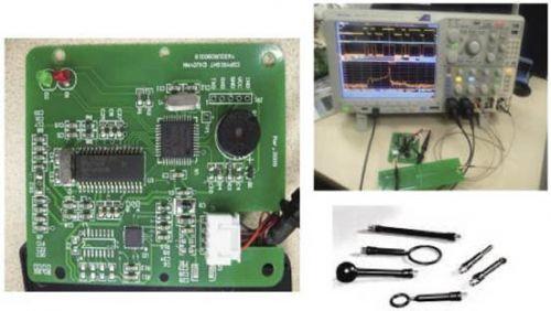

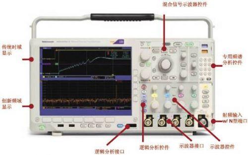

    MDO4000混合域示波器内置了频谱分析仪,有专用射频路径,3GHz或6GHz输入和>1GHz带宽。MDO4000混合域示波器还具有21条通道时间相关的测试,如图3所示。
图3 MDO4000混合域示波器
    MDO4000系列混合域示波器是多种仪器功能于一台的示波器,这些功能有示波器功能,逻辑分析仪功能,能实现协议分析,包括总线解码和总线时序分析,还有频谱分析仪功能,能实现调制域分析。而这个示波器的深度只有5.8英寸。
    MDO4000能测试射频信号 AVT、FVT及PVT,并能将射频信号转存为TIQ 格式进行后台分析。
    MDO4000 独特的创新表现在射频信号与其他域信号实现时间相关分析,例如基带信号与射频信号、控制信号与射频信号、电源与射频信号、协议与射频信号等。MDO4000系列混合域示波器是一个五合一系统,对任何既需要示波器,又需要频谱仪的客户,MDO 将体现性价比优势。它相当于MSO4000B 示波器+中档频谱仪(指标优于入门级频谱仪),价格优于分别购买同档次两台仪表,即使客户不需要混合域分析,用500M带宽示波器也可分析3GHZ载频的调制信号,选配TPA-N-VPI 适配器可以把任何有源50Ω TekVPI 探头连接到RF输入上。

    第一个实例是关于利用MDO4000 验证RFID 读卡器工作情况,如图4所示。经过分析,我们发现,RFID标准测试项目多,包括时域参数,包括频域参数,包括调制域参数,要求各域参数时间相关等等。对 RFID 测试仪器的要求则有需要优异的触发机制捕获间歇微功率信号、跳频信号等,需要具备基本的时域、频域分析能力,需要具有调制域分析能力测试 RFID 解调信号波形,需要跨域分析能力调测嵌入式 RF 系统,需要逻辑分析能力解决竞争冲突等。
图4 RFID 读卡器工作情况

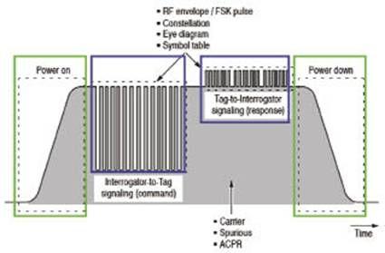

    RFID一致性测试主要包括了载波测试,杂散,ACPR,时域功率和包络,解调和解码测试。图5中RFID波形图中标注了测试的位置和项目,灰色部分代表了载波测量项目,绿色代表了功率开关时间参数,蓝色代表了包络和解调部分。
图5 RFID一致性测试
    对于900MHz以下RFID信号,MDO4000 示波器功能直接测试时域指标,MDO4000 频谱仪功能直接测试频域指标,MDO4000 AvT或FvT功能直接读出简单ASK或FSK代码。MDO4000可转存为TIQ文件后利用RSAVu 进行台分析RFID全部指标。

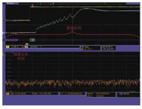

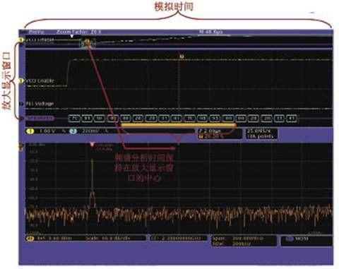

    第二个实例是锁相环建立。当时域和频域信号同时显示时,频谱总是通过触发捕获得到的,在时间上与整个时域波形相关,如图6所示,橘黄色的横条指明了频谱来自于什么时刻,橘黄色横条被称作频谱分析时间,请注意在全部波形简略图上也有相应标记,时域波形的时间称作模拟时间,是通过水平刻度旋钮来调节。
图6 锁相环建立的时域波形和频域分析
    频谱分析时间=窗口参数/分辨率带宽RBW。在本例中,设定频谱分析时间= 2.23/300 000 =7.4&mICro;s。频谱分析时间可以使用Wave Inspector Pan(波形导航平移工具)控制,沿模拟时间移动,用户可以在一次采集后观测整个过程的频域变化。频谱分析时间沿模拟时间移动时,频谱显示的并不是时域波形的频谱图,而是对应于时域波形的某一时刻(频域分析时间对应的时刻)连接到RF端的射频信号的频谱。当频谱分析时间移动时,我们可以看到整个RF信号频谱变化的过程。由于放大窗口可以在整个模拟时间内平移,频域窗口可以完全连续显示和放大窗口时间相关频谱的情况。打开放大窗口后,再使用平移功能时,移动的是放大窗口,而不再是频谱分析时间,但频谱分析时间总是保持在放大窗口的正中间,如图7所示。
