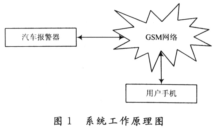

本系统的工作原理如下:当汽车遭受盗窃时,由于车身的振动被传感器检测到,系统微控制器根据传感器检测的信号,通过系统分析、处理,生成报警信息;同时,通过微控器控制GSM模块拨打用户电话并发出短信报警。工作原理如图1所示。

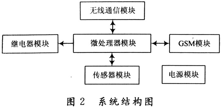

系统硬件电路主要由以下几个部分组成:继电器模块、微处理器模块、无线通信模块、GSM模块、电源模块、传感器模块。系统硬件结构如图2所示。

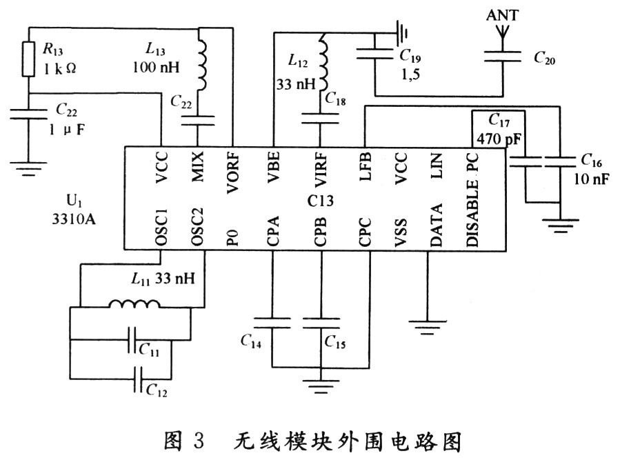

2.3 无线模块
系统采用无线接收模块3310A用于遥控器与报警器的短距离数据传输,实现对报警器的启动和停止功能。
3310A接收模块是一片直接将芯片做在PCB板上具有较高性价比的超外差接收模块,具有体积小、免调试、无外围、性能稳定等特点,芯片内含射频放大器、混频器、本地振荡器、中频放大器、滤波器及限幅比较器,输出为数据电平信号,可直接至标准解码器或CPU解码,频率为315 MHz及433.92 MHz,适合于ASK方式的发射模块及遥控手柄配套。
产品性能与优点:
接收频率:315 MHz,433 MHz(免调试);工作电压:2.5~6 VDC(典型5 V);工作电流:2.5 mA/3 V,4.5 mA/5 V;接收灵敏度:-90 dBm(1.8μV);接收方式:ASK;数据速率:4.8Kb/s;解调滤波器带宽:5 Kb/s;工作温度:-40~+80℃。其外围电路如图3所示。

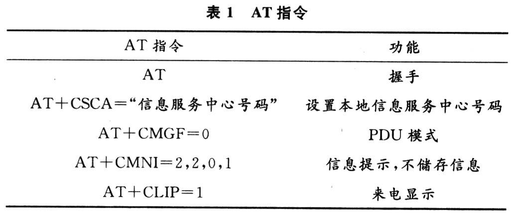

微控制器处理速度快,串口速率慢,这对报警器实时监控带来了很大的隐患,微控制器不能一直等待接收完全部数据。为了提高实时监控能力,通信模块引入缓存,把不完整的信息暂存在缓存内,待信息完整后再进行处理。缓存结构加入读指针和写指针,对缓存进行读、写操作,保证了在读数据的同时,也可以进行写操作,两指针互不干扰。初始化SIM300C通信模块通过拉低IGT启动SIM300C,并通过串口发送AT指令进行必要的初始化设置。表1是初始化 SIM300C使用的AT命令。
根据AT指令回答的格式“回答”,ACSII码分别0DH,0AH。短消息的发送和接收控制模式有三种:Block模式、PDU(Protocol Data unit,协议数据单元)模式和Text模式。使用Block模式需要手机生产厂家提供驱动支持。目前,PDU模式已取代Block模式,而Text模式不支持中文。因此,为了系统的通用性,兼容中英文短消息的发送接收,本系统使用PDU模式来处理短消息。为了减少程序的复杂性,系统不对信息进行储存,因为如果采用信息储存方式,需对信息读取,读取完再删除信息,过程比较繁琐。
本系统则是利用信息提示的方法对信息内容进行读取的。最后设置来电显示,主要为了确认用户的身份,便于用户启动、关闭监控功能,整个启动代码的设置主要是对后续的工作做好准备。

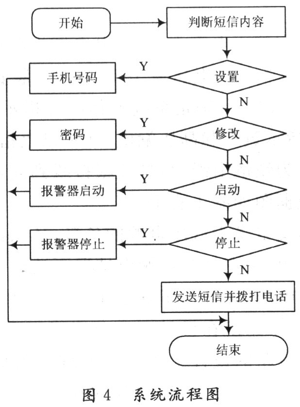

3.2 控制模块
根据程序设计需求,只需提取被叫号码和用户数据(Unicode字符串),被叫号码用来确认是否机主手机号码,当不是主手机号码时不进行下一步操作,清空缓存,继续监控,确认后,根据用户短消息内容不同,做相应设置。
其中“设置”命令的功能是将报警器中车主的手机号码进行修改;“修改”命令是将报警器中的密码进行修改,密码的作用是防止任何人都可以修改报警手机号码。发送相应短消息内容,完成各种设置:
(1)“启动”短消息,启动报警器。
(2)“关闭”短消息,关闭报警器。
(3)“设置”短消息,替换拥有控制权的手机号码。
(4)“修改”短消息,修改登陆密码。
(5)“查询”短消息,查询报警器的工作状态。
3.3 检测模块
该模块由高精度振动传感器组成。模块被触发后,发送一个低电平信号到微控制器。
控制器检测到低电平信号,发送短信到机主手机报警。由图4可以看到发完信息后,低电平还未跳到高电平时,又被微控器检测监控设备为低电平,又重复发了一条信息。为解决此问题,发送报警信息继续检测监控设备,当为高电平时才跳出,这样避免了产生信息重发,增强了系统的稳定性。
