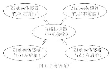

系统结构图如图1所示。根据胎压监测系统的特点和实际的需要,本文采用了星型网络拓扑结构,星型网的控制和同步都比较简单,可降低监测网络群体的总体功耗。系统结构主要由ZigBee传感器节点和网络协调器组成。在星型网络中,主机接收器是网络核心节点,负责收集和处理各个传感器节点数据,并对节点进行管理,是一个网络协调器(FFD设备),4个传感器节点作为终端设备,是网络节点,向网络协调器发送数据。

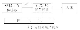

胎压监测系统中发射模块的传感器一般都安装在车轮内,因此, 供电系统一般采用小尺寸电池。考虑到电池容量、寿命及温度适应性, 选用锂亚电池以保证监测模块在高低温环境中都能够正常工作,TADIRAN LTH2450锂亚电池能满足TPMS宽温度范围的要求。本文的发射模块采用3 V锂电池供电。发射模块的结构图如图2所示。
从机中,CC2430与SP12通过SPI线交换数据和发送命令。SP12将采集到的数据发送给CC2430,由CC2430转换成数据帧经天线发送给主机接收模块。系统平时处于休眠状态,操作大多都是以中断服务程序的形式来实现的,采用下降沿触发的方式,在中断出发后,终端服务程序读中断状态寄存器的相应位来进行具体操作。为了降低发射模块的功耗,MCU采用定时唤醒的工作方式,定时信号由SP12提供。该系统通信频率是2.4 GHz,晶振选择32 MHz。

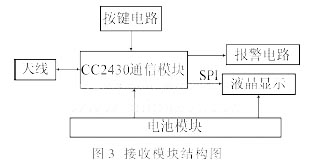

接收模块安装于车厢内部,可以直接利用车厢内部的电源,可以不考虑电源问题。接收模块的系统结构图如图3所示。
接收模块的核心是CC2430芯片,主机接收器在TPMS中的主要作用有:(1)协调器自组网,负责组织一个无线网络,给每个从机分配一个网络D号,并将每个从机的信息实施编码注册,存储在E2PROM中;(2)接收从机传输过来的数据帧,实现主机和从机之间的无线通信;(3)存储和处理数据,MCU接收到轮胎数据,对数据进行分析、保存、显示。接收器的按键电路选择简易的4×4矩阵键盘作为人机交互的窗口,能够手动操作来访问特定的轮胎并查看其运行状态,监测数据通过高分辨率的LCD显示屏显示出来,当数据异常时,报警电路报警。

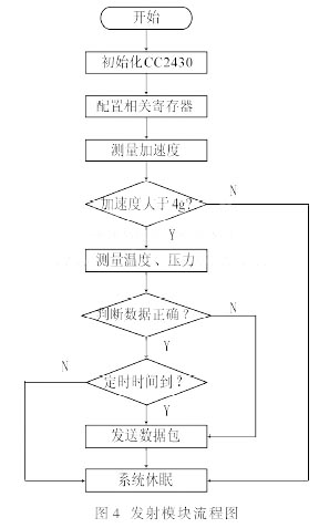

发射模块的主程序流程如图4所示。
 为了延长电池使用寿命,使系统不工作的时候处于休眠模式。CC2430采取定时唤醒的工作方式,由SP12的WAKE UP引脚输出定时信号,周期为6 s,送至MCU的键盘中断输入端, 将MCU从睡眠状态唤醒。当CC2430检测到唤醒命令时被激活,它的寄存器状态发生变化,CC2430进入工作模式。首先检测汽车的加速度,若加速度小于一个设定的范围则表明汽车处于停止状态,MCU重新进入睡眠状态。若加速度大于某个设定的范围则汽车已经在运行状态,传感器SP12采集温度压力数据,采用阈值比较法,把当前获得的数值与寄存器中的报警阈值进行比较,若超出阈值范围,说明数据异常,向主机提示进行报警;数据正常时,再判断定时发送数据的时间,如果定时时间没有到就进入休眠;定时时间到,就进行组帧、编码,把数据包发送到主机。发送成功后, CC2430重新进入休眠状态。再判断定时发送数据的时间,如果定时时间没有到就进入休眠;定时时间到,就进行组帧、编码,把数据包发送到主机。发送成功后,CC2430重新进入休眠状态,等待下一次被唤醒。正常时定时唤醒和异常时实时唤醒的结合使整个设计符合低功耗要求,又能保证系统的可靠性。

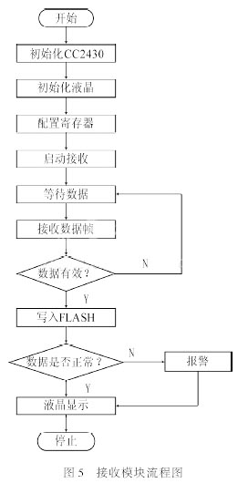

接收模块的程序流程图如图5所示。
上电运行后,初始化接收器的CC2430芯片,配置相关寄存器,主机进入等待数据状态。接收到一个数据帧后,主机将接收到的数据包中的信息与 E2PROM中的信息进行对比,判断是哪个轮胎的数据,经过CRC校验和轮胎ID判断无误后,送液晶模块显示出当前值。当检测到温度、压力值偏离正常值时进行报警,提醒驾驶员注意。
