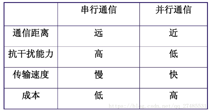

并行通信:
并行通信是指数据的各位同时进行传送(发送或者接收)的通信方式。其优点是传送速度快,缺点是数据有多少位,就需要有多少根传送线。
串行通信:
串行通信是指数据 一位一位的按顺序传送的通信,他的优点是传送线少(只需要一对传输线),特别适用于远距离的数据通信,缺点是传送速度低。

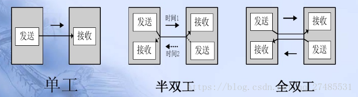

串行通信的数据传输方式:
分为3种:1、单向(单工)配置,只允许数据向一个方向传送。2、半双向(半双工)配置,允许数据向两个方向中的任一方向传送,但每次只能有一个站点在发送。3、全双向(全双工)配置,允许同时双向传送数据,因此,他要求两端的通信设备都具有完整和独立的发送和接收的能力。如下图所示

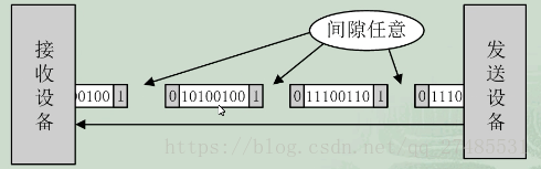

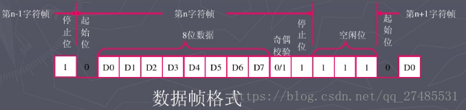

1、异步通信
异步通信数据格式一般为字符格式
一个字符一个字符地传输,每个字符一位一位的传输,并且传输一个字符时,总是以“起始位”开始,以“停止位”结束,字符间没有固定的间隔要求。每一个字符的前面都有一位起始位(低电平),字符本身由5-7位数据位组成,接着字符后面是一位校验位(也可以没有校验位),最后一位或一位半或两位停止位,停止位后面是不定长的空闲位。停止位和空闲位都规定为高电平,这样就保证了起始位开始处有一个下跳沿。
图一异步通信的传输方式
图二异步通信的数据传输格式

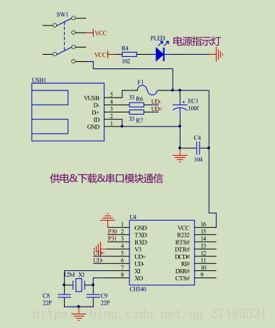

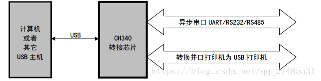

我所采用的单片机串口通信是用一个USB接口接了一个CH340(USB转异步串口)来进行计算机与单片机双方的通信,如下图所示
下图所用硬件原理图
当开关SW1按下之后,经过USB1再连接一个USB转异步通信串口芯片CH340,使计算机通过USB来与单片机进行通信。

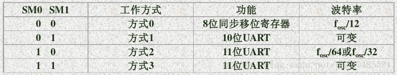

SM0、SM1工作方式控制位
SM2:多机通信控制位,1-允许、0-不允许
REN:串行接收允许位。1-允许、0-不允许
TB8:发送数据第九位
RB8:接收数据第九位
TI:发送中断标志位
RI:接收中断标志位
①SM0和SM1 :串行口工作方式选择位 ,两个选择位对应四种通信方式,如下图所示,其中fosc是振荡频率

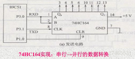

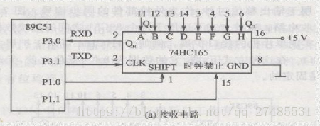

方式0:8位同步移位寄存器,以8位数据为一帧,不设起始位和停止位,先发送或接收最低位(用于I/O口扩展)。
 ※RXD:数据输入/输出端
※TXD:同步脉冲输出端,每个脉冲对应一个数据位
基本很少用到方式0,一般都是用到方式0是通过串口扩展8位并行I/O输出口,如下图所示

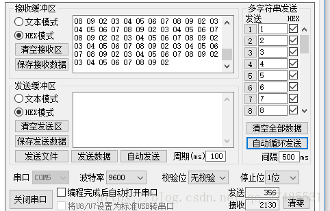

接下来我用串口通信来实现计算机与51单片机之间的串口通信,计算机给单片机发送一个数,单片机接收后把这个数加1再发送给计算机,具体操作如下
#include
#define uint unsigned int
void UART_Init();
uint num ;
**函数名称:主函数
int main()
        UART_Init();
        while(1);
**函数功能:串口初始化函数
void UART_Init()
            TMOD = 0x20; //定时器0工作模式2,自动重装8位计数器
            TH1 = 0xfd;
            TL1 = 0xfd;//定时器溢出时,会自动将高8位中的值赋值给低8位.比特率9600
            TR1 = 1;
            SM0 = 0;
            SM1 = 1;
            REN = 1;
            EA = 1;
            ES = 1;
**函数名称:串口中断函数
void UART() interrupt 4
    if(RI == 1)        //如果接收到计算机发的数据
            num = SBUF;  //取出数据
            num++;
            RI = 0;       //清除标志位
            SBUF = num;  //把数据加1后再发送给计算机
        if(TI == 1)    //如果发送完毕
            TI = 0;       //清除标志位
我用串口助手循环发送从1-8,单片机会返回2-9,实现现象如下:
