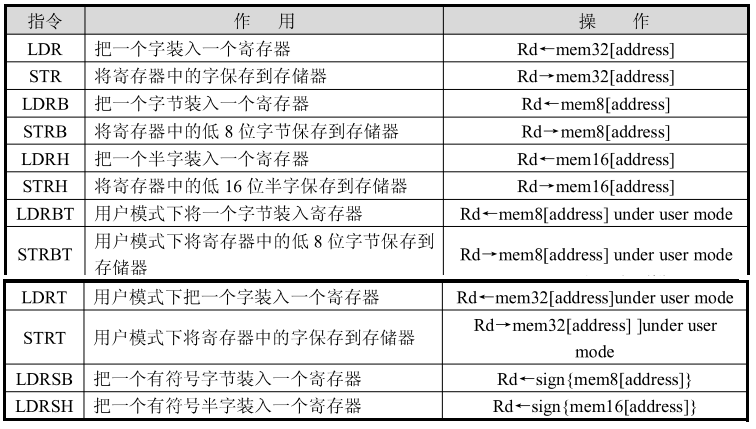

一、字数据传送指令
作用:用于把单一的数据传入或者传出一个寄存器。
  1、LDR指令
    1.1、作用
      根据所确定的地址模式从内存中将一个32位的字段读取到目标寄存器,如果指令中的寻址方式确定的地址不是字对齐的,则读出的数值要进行循环右移。
    1.2、语法格式
      LDR{} ,
    1.3、参数说明
      确定使用哪个通用寄存器作为目标寄存器
      确定了指令编码中的I、P、U、W、Rn和
  2、STR指令
    2.1、作用
      将一个32位的字数据写入到指令中指定的内存单元
    2.2、语法格式
      STR{} ,
二、字节数据传送指令(LDRB/STRB)
  1、LDRB指令
    1.1、作用
      根据所确定的地址模式将一个8位字节读取到指令中的目标寄存器
    1.2、语法格式 LDR{}B ,
  2、STRB指令
    2.1、作用
      从寄存器中取出指定的8位字节放入指令中指定的内存单元的低8位,并将其高位补0
    2.2、语法格式 STR{}B ,
三、半字数据传送指令(LDRH/STRH)
  1、LDRH
    1.1、作用
      从内存中将一个16位的半字读取到目标寄存器
    1.2、语法格式
      LDR{}H ,
  2、STRH
    2.1、作用
      从寄存器中取出知道你个的16位半字放入指令中指定的内存单元的低16位,并将其高位补0
    2.2、语法格式
      STR{}H ,
四、用户模式字数据传送指令
  1、LDRT
    1.1、作用
      在用户模式下,根据所确定的地址模式从内存中将一个32位的字读取到目标寄存器
    1.2、语法格式
      LDR{}T ,
    1.3、参数说明
      :使用后索引地址模式寻址
  2、STRT
    2.1、作用
    2.2、语法格式
      STR{}T ,
五、用户模式字节数据传送指令
  1、LDRBT指令
    1.1、作用
      根据地址模式将一个8位字节读取到指令中的目标寄存器
    1.2、语法格式
      LDR{}BT ,
  2、STRBT指令
    2.1、作用
      将一个8位的字节数据写入到指令中指定的内存单元
    2.2、语法格式
      STR{}BT ,,
六、有符号的字节/半字数据传送指令
  1、LDRSB指令
    1.1、作用
    1.2、语法格式
      LDR{}SB ,
  2、LDRSH指令
    2.1、作用
      根据所确定的地址模式将一个16位半字读取到指令中的目标寄存器
    2.2、语法格式
      LDR{}SH ,
