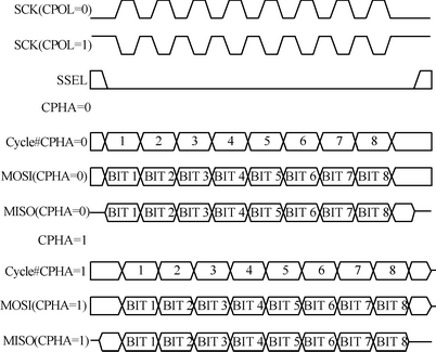

  2.2 SPI与nRF24L01模块的通信
  SPI是一个全双工的串行接口。它设计成可以处理在一个给定总线上多个互联的主机和从机。在给定的数据传输过程中,接口上只能有一个主机和一个从机进行通信。在一次数据传输过程中,主机总是向从机发送数据的8~16位,而从机也总是向主机发送一个字节数据。图2 为SPI的4种不同数据的传输格式的时序。22.jpg?imageView2/2/w/550
图2 SPI数据传输格式
  在设置寄存器的过程中要注意CPOL为0和1时的不同以及SSEL、CPHA之间的关系。

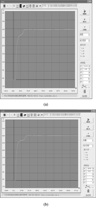

  3 实验数据与验证
  图4是用本测试系统所测得的两条实验曲线。该曲线所测的是引信电池[8]的电压量。曲线可以分成两部分,一部分是电池电压随着时间的增加而增加,另一部分是随着时间的增加电压量保持不变。这是由引信的特殊结构所致。
  经过实验论证,本测试系统在误差允许的范围内可以达到测量精度要求,从而验证了本测试系统具有较强的应用性。
