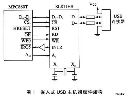

  1.1 嵌入式USB主机硬件结构
  嵌入式USB主机硬件结构比较简单,只是在嵌入式微处理器外部加上USB主控芯片即可。在本项目中,嵌入式微处理器采用的是Motorola公司的MPC860T,USB主控制芯片采用的是SL811HS芯片。SL81lHS芯片是Cypress公司生产的、可支持全速数据传输的USB控制芯片,芯片内含USB主,主/从控制器,支持全速(full speed)/低速(low speed)数据传输,并能自动识别全速或低速设备。SL811HS所提供的接口遵从USBl.1标准。关于SL811HS更详细的使用方法请见参考文献[3]。使用SL811HS作为嵌入式USB主机控制器的系统硬件结构如图1所示。

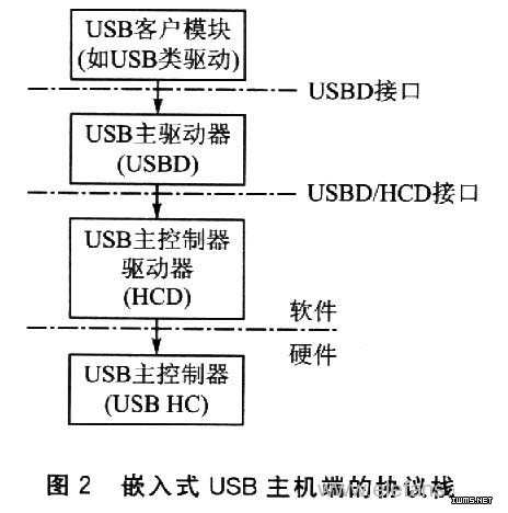

  1.2 嵌入式USB主机上的软件结构
  从参考文献[4]可知,嵌入式主机要实现对其USB外设操作,必须有图2所示的3个软件结构层次:USB主控制器驱动器(HCD)、USB主驱动器(USBD)、USB没备驱动器。
在协议栈的最底部是USB主控制器USB HC(USBHost Controller),这是主系统中控制每一个USB设备的硬件部分。口前主要有两大类USB主控制器:一种是通用主控制器接口UHCI(Universal Host Controller Inter-face),另一种是开放主控制器接口OHCI(Open HostController Interface)。硬件厂商一般根据这两个规范设计USB主控制器。对于每一类型的主控制器都有一个与硬件独立的USB主控制器驱动器HCD(Host ControllerDriver)。WindRiver公司提供了两类驱动:usbHedUhciLib(UHCl主控制器库)和usbHcdOhciLib(OHCI主控制器库)。
  USB主驱动器USBD(USB host Driver)和HCD之间的接口允许一个或超过一个的底层主控制器,而且WindRiver公司的USBD能够同时连接多个USB HCD。这样的设计特点可以使开发者建立复杂的USB系统。USBD是在HCD之上的与硬件独立的模块。USBD管理每一个与主机相连的USBD设备,向更高层次提供了可与USBD设备通信的路径。它还负责自动处理USBD电力管理以及USBD带宽管理;而且,USBD还管理USBHub。Hub能否正确工作,是对USBD进行评价的标准之一,因此WindRiver公司的USBD设计者要使USBD透明地实现Huh的功能。这意味着USBD还能处理USBHub和设备的动态插拔。
  USB客户模块在USBD主驱动协议栈的顶端。USB类驱动(USB Class Driver)是Client模块的典型例子。USBD类驱动负责管理连接到USBD上的不同类型的设备,它们依靠USBD提供与每个设备的通信路径。USBClient模块的其他例子就是那些利用USBD与USB设备通信的应用程序。

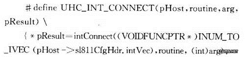

  调用UHC_INT_CONNECT(pHost,intHandler,pHost,&s)函数连接SL811主控制器芯片中断。UHC_INT_CONNECT是一个宏定义。

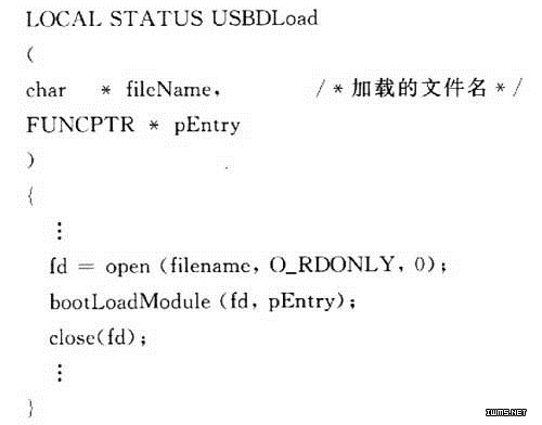

  (4)从优盘加载映像文件的函数
  设计USBDLoad(),实现映像文件VxWorks从优盘设备加载。USBDLoad()函数主要包括以下语句:

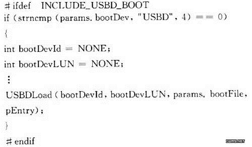

修改bootConfig.c文件中的bootLoad函数,加入对从优盘启动的支持。主要加入以下语句:
  重新编译、链接生成新的bootrom.hex,烧录到板子上的Flash中,将VxWorks映像文件拷贝到优盘上,将优盘插入到嵌入式主机的USB接口上。在启动的过程中,系统会自动装载优盘的VxWorks系统映像文件,实现基于VxWorks的嵌入式实时系统优盘启动。
