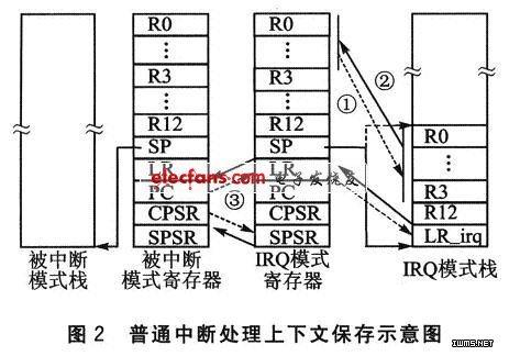

  2 普通中断处理
  有些ARM嵌入式系统可能对中断的要求比较低,即发生中断后首先查询相应的中断源,然后进行中断服务,最后从中断服务程序中返回到被中断处继续运行程序。如何在这种简单应用中保证安全又高效地处理中断呢?“安全”就意味着中断发生时上下文被完好保存不被破坏,“高效”就是说保存尽可能少的寄存器(当然是建立在安全的基础上的)。由图1可知,在普通中断处理中,中断服务就可以在IRQ模式中运行。根据ATPCS的调用规则,在子程序调用中ARM编译器保存了R4~R11寄存器,因此就没有必要再次保存。那么剩下的寄存器就必须予以保存,防止从中断服务程序返回后被破坏。可以用汇编语言和C语言书写处理代码。
  首先假设初始化代码中已正确建立了IRQ堆栈。
程序
  <所有已使能中断的查询与服务>
  ;将同时发生的中断全部服务,以提高效率
  LDMFD SP!,{R0-R3,R12,R14} ;恢复上下文
  在上述保存上下文中没有必要保存SPSR。因在非嵌套的中断处理程序中,它不会被任何顺序的中断所破坏。

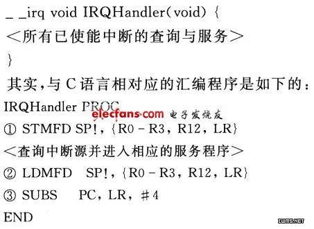

  如果用C语言来书写该处理程序,可以使用关键字一IRQ来说明,以告诉编译器实现如下的操作:
  ①保存.ATPCS规定的被破坏的寄存器;
  ②保存其他中断处理程序中用到的寄存器;
  ③同时将(LR-4)赋予程序计数器PC,实现中断程序的返回并且恢复CPSR寄存器的内容。
  普通中断处理的C语言程序可以按如下格式编写:
程序
  可见,无论是用C语言还是汇编语言来编写,它们的工作原理都是一样的。图2给出了普通中断处理过程中,ARM寄存器的保存示意图(虚线是压栈保存,实线是弹栈恢复)。图中与程序处理的步骤相对应,可以帮助理解处理器上下文的保存过程。
普通中断处理过程

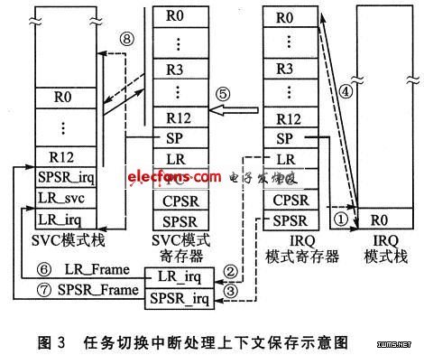

3 任务切换
  有操作系统的嵌入式系统中,中断的发生要求保存全部寄存器的内容到任务的栈中,它不是基于安全的考虑是因为可能中断会导致任务的切换。任务切换发生时所有任务的寄存器的值都要保存到该任务的栈中。下个任务的上下文将从该任务栈中得以恢复到处理器的寄存器中。下面就本问题作出分析并给出实现的程序代码。从图1中断处理寄存器的保存可知,中断发生后任务的CPSR和PC两寄存器的值在IRQ模式的SPSR和LR中,所以不能简单地切换到任务运行的模式中,否则被中断任务返回时的CPSR和PC将不可见(因为它们保存在IRQ模式的专用寄存器中,在其他模式中无法操作)。此时,可以考虑设置一些变量区作为媒介,将其予以转存到任务运行模式的栈中去。
  下面假设任务切换是在SVC模式中运行的。结合上面的分析,可以有图3所示的保存任务切换的示意图(虚线是压栈保存,实线是弹栈恢复;LR_Frame和SPSR_Frame是变量区)。
保存任务切换的示意图

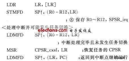

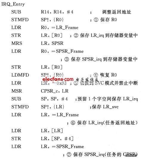

  结合图3任务切换中断处理中的步骤,可以用汇编语言写出相对应的中断处理程序:
程序
程序

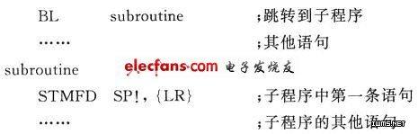

  如果希望在处理中断时仍能响应其他中断请求以此来缩短中断延时,就必须设计可重人性中断。可重入性中断是处理多个中断的一种方法,但它也同时带来新的问题。在IRQ中断模式中,如果直接重新允许了IRQ中断,此时因为执行一条BL指令而将子程序返回的地址保存在LR_irq中,而在此间中断发生了。新来的中断会将其返回地址装入LR_irq中,此时旧中断子程序的返回地址必将被覆盖从而导致系统紊乱。此种情形是无法通过将LR_irq压栈来解决的,如程序语句:
程序

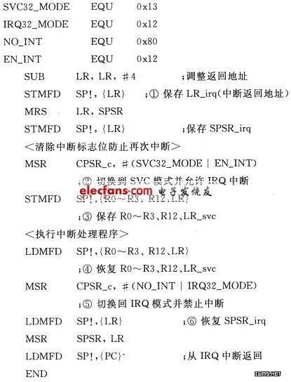

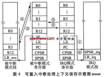

  但是仍不能排除在保存LR之前中断发生的可能性。要解决上述LR_irq被破坏的问题,就必须切换处理器的模式,常见的是切换到SVC处理模式。在SVC模式中,通过BL调用子程序时会将返回地址保存在LR_SVC之中。此时新中断发生(因为它会将返回地址保存到LR_irq而不是LR_SVC),不会破坏旧中断中子程序返回地址了。有了基于上述的原理分析再来编写可重入性中断的代码就思路清晰了。但是为了保证处理的高效性,尽可能地及早允许中断以缩短延时,在保存完LR_irq和SPSR_irq后,就马上切换到SVC模式中并重新允许中断,如图4所示(虚线是压栈保存,实线是弹栈恢复)。
可重入中断处理上下文保存示意图
  结合图4中的处理步骤,可以比较清晰地写出可重入中断处理的汇编语言程序:
程序
