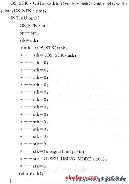

  OS_CPU_C.C中,主要应改写堆栈初始化函数OS-TaskStkIint()。必须根据移植时统一定义的任务堆栈结构进行初始化,其他9个钩子函数只需说明即可。也可根据移植时用户自己的需要,编写相应的操作代码。
  以LPC2210为例,堆栈空间从高到低依次存放着PC,LR,R12,R11,…,R1,R0,CPSR,OsEnterSum。每个任务都有独立的OsEnterSum,在任务切换时保存和恢复各自的OsEnterSum值。各个任务开/关中断的状态可以不同,这样实现了开/关中断的嵌套。

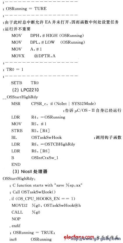

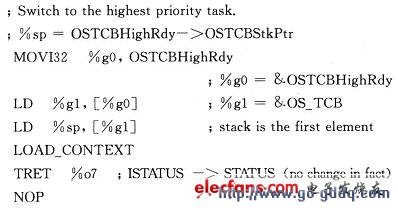

  以OSStartHighRdy()任务调度和切换函数为例,介绍3种处理器移植代码。
1)51单片机
  OSStartHighRdy:
程序
程序
