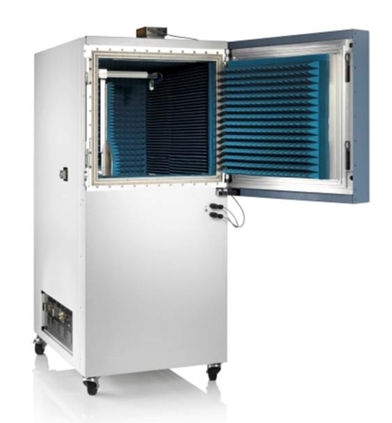

新型R&S ATS1000一体化天线测试系统,可以实现在紧凑、可移动的射频屏蔽暗室中测试有源、无源天线以及用于未来第五代(5G)移动网络的收发器。这使得在3GPP 5G NR毫米波频段内对天线的远场表征和基本的射频(RF)测量成为了可能。
图片.png?imageView2/2/w/550
2018年2月15日, 慕尼黑 ——罗德与施瓦茨公司推出的新型R&S ATS1000天线测试暗室能够帮助开发人员和产线工程师对天线模块、收发器、芯片组和无线设备进行5G空中(OTA)测量。 天线和收发器的测量可以在18 GHz到87 GHz的频率范围内进行。 因此该系统支持目前5G所关注的所有毫米波频段。 另外,紧凑的测试室设计仍然可以实现在远场情况下测量移动终端。
用于天线阵列的快速OTA测试
R&S ATS1000主要由一个RF屏蔽室,以及覆盖整个频率范围的宽带测量天线构成。屏蔽室体积为机架尺寸,并且装有脚轮,有利于待测物件与传感器的合理装配。 使用相关的测试和测量设备以及R&S AMS32天线测量软件,可以在几分钟内完成5G天线阵列的辐射方向图的精确测量。 定位激光器有利于精确控制待测物件的摆放位置。 所有这些赋予了R&S ATS1000天线测试系统快速、准确、可重复性强的特点,使其成为一套理想的测试环境。
首例3GPP 5G NR 射频测量
通过结合R&S ATS1000与RS TS8980 5G RF测试系统,用户可以从OTA的测量中得到相关的RF参数(例如:功率、ACLR和EVM)。 这点对5G测试来说非常关键,因为许多5G组件没有任何射频接口,无法在传导模式下进行测试。 另外,该系统能够对5G器件进行全面的3D表征、验证测量和功能测试。 罗德与施瓦茨的一致性测试方案会结合业界成熟的R&S CONTEST软件将结果以3D图形的形式呈现出来。
用于功能测试
对于最终的自动化功能测试,用户可以通过R&S AMS32软件远程控制R&S ATS1000,并生成自定义的文档报告。另外,此解决方案还为较大的待测物提供近场-远场转换的功能。
