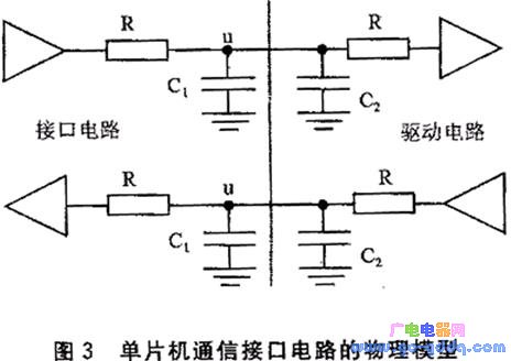

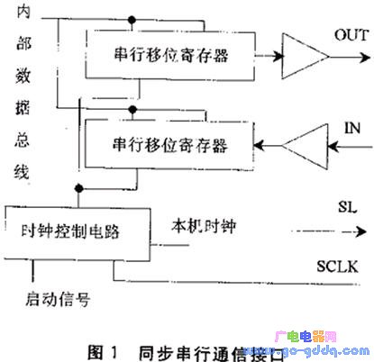

一、串行通信口的物理特性 对单片机的通信性能可以从通信接口性能和软件处理能两个方面进行考虑。通信接口性能主要表现在与通信有关的电路物理性能上;而软件处理性能则与单片机的指令系统和CPU性能直接有关,所以,软件处理性能可以用单片机的固件特性来表示。 单片机串行通信接口一般分为两种,一种是同步串行通信接口(SPI),另一种是异步串行通信接口(SCI)。SPI具有串行通信速度高的特点,但一般需要 1条发送和1条接收串行数据通信线、1条通信目标选择线和1条同步时钟线,一共需要4条通信线(占用单片机的4个I/O引脚)。SOC虽然数据传输速度低于SPI,但一般只需要2条数据线和1条地线即可,也就是只需要3根通信线(占用单片机的3个引脚)。 SPI和SCI串行通信接口的基本电路结构如图1和图2所示。

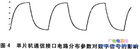

2.gif?imageView2/2/w/550
从图中可以看到SPI和SCI的物理结构有很大差别:SPI的通信速率和信号接收正确率由时钟和接口物理特性决定;SCI的通信速率和信号接收正确率由物理接口和时钟分频率决定。 通信接口接收的是数字电平信号,因此,存在电平判别的问题。如果输入电路的物理特性对输入电平波形有影响,则会直接影响接收信号的正确性。因此,要求接收和发送电路的物理特性必须满足波形的要求。 通信息的物理特性还与通信介质和连接状态有关。图3是通信接口电路和驱动电路之间的待效电路图。 当数据传输速率远小于电路电压跟踪速度时,可认为每一位数据的电平保护足够长的时间。根据图3可以得到输出和输入信号的阶段响应: u=U(1-e -at) (1) 式中,u是数字信号高电平,a=1/[R(C1+C2)]是上升时间常数。图4是数字信号受到分布参数影响后的波形。 根据式(1)可知,在5V电源电压条件下,通信信号电平幅度上升到判别电压幅度(TTL高电平或CMOS高电平)所需时间是 T=-R(C1+C2)ln0.46(对TTL电路)或T=-R(C1+C2)ln0.72(对CMOS电路)。如果信号的波特率为fb,为确保正确接收,信号上升时间应当为信号脉冲宽度的1/4~1/10。 由此,当数字信号为TTL电平时,要求单片机接口电路的分布参数范围是
当数字系统为CMOS电平时,要求单片机接口电路的分布参数范围是
