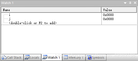

②左下角可以查看变量的大小
在这里插入图片描述

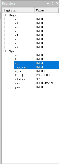

③这里可以查看各个寄存器的状况和时间
在这里插入图片描述
