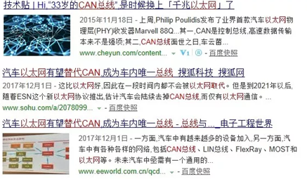

目前网络上充斥着这样一种声音“以太网将取代CAN总线成为汽车唯一总线”相关的文章在搜索引擎上可以很容易的被搜到。这是不是真的呢?

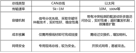

最后让我们来用表格进行下归纳:
blob.png?imageView2/2/w/550

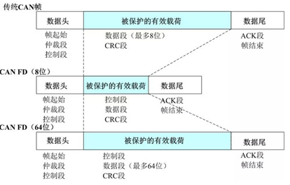

这样看来,用以太网来替代CAN总线,已经成为不可能完成的任务。可是CAN总线传输速度慢、传输距离有限的缺陷是实实在在存在着的,是否有合适的方案可以升级一下呢?就目前的技术而言,车载以太网为主干,CANFD作为子系统的通讯方式可谓是“万千宠爱于一身”的集大成之作了。既保留了CAN实时、安全的特性,又能够提升通讯速度与传输距离,同时还保证了成本的控制,是“鱼和熊掌拼盘”的最佳选择。
CAN-FD对数据场的长度作了很大的扩充,DLC最大支持64个字节,在DLC小于等于8时与原CAN总线是一样的,大于8时有一个非线性的增长,所以最大的数据场长度可达64字节。

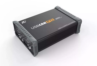

ZLG致远电子目前可以提供USBCANFD-200U接口卡,可以提供完整的CANFD的技术支持和设备方案,并有着丰富的现场应用经验,致力为工业用户提供适合的解决方案。
