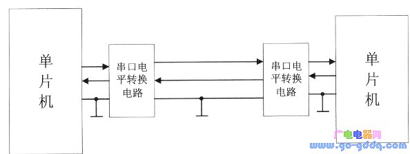

  如果通信距离较远(30m以内),可利用RS-232C接口延长通信距离,此时必须将单片机的TTL电平与RS-232C标准电平进行转换。这就需要在双方的单片机接口部分增加RS-232C电平转换芯片,常用的此类芯片有MAX232等,系统框图如下图所示。
  单片机间双机通信的结构框图如下图所示,系统的硬件主要包括单片机和电平转换芯片。单片机选用89C51,由于单片机的信号为TTL电平(0V~5V),如果利用RS-232标准总线接口进行较远距离的通信,必须把单片机输出的TTL电平转换为RS-232标准电平。运用电平转换芯片MAX232进行单片机双机串行通信的电路如图所示,图中只画出了通信一方的单片机接口电路。
单片机双机串行通信的电路
  整个系统包括单片机最小系统和MAX232电平转换电路。MAX232具有两路收发器,这里只使用了其中的一路。注意另一方的单片机RXD、TXD的连接方式与本图不同,通信双方MAX232的TOUT、RIN应分别与对方的RJN、TOUT相连,注意通信的双方地线也要连接起来。

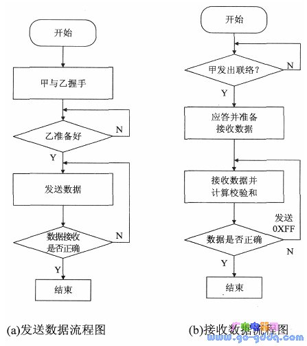

  下面的程序中,单片机的晶振选用频率为11.0592MHz,串口工作在方式1,通信的波特率为9 600bit/s,发送和接收数据均采用的是查询方式。程序流程图如下图所示。

  1.串口初始化子程序voidinit()
  串口初始化子程序init()设定串行口工作在方式1,波特率为9600bit/s,程序代码如下:

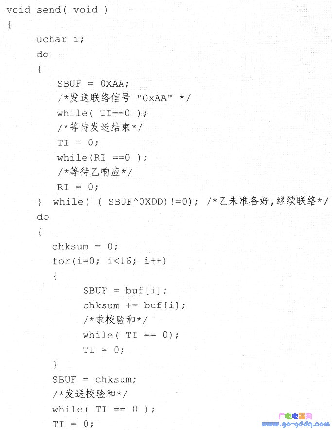

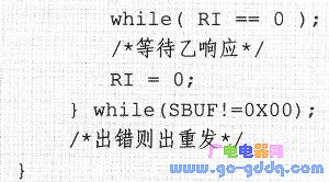

  2.甲机发送子程序voidsend()
  甲机发送子程序send()完成甲机发送数据功能。首先发送联络信号,然后等待乙机响应。
  乙机准备好后响应甲机的联络,然后计算校验和并发送数据,等待乙机响应,若乙机响应正确则从子程序中返回,否则再次发送数据并等待乙机响应,程序代码如下:

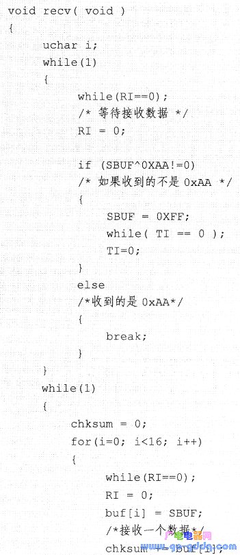

  3.乙机接收程序voidrecv()
  乙机接收程序根据制定的联络信号接收数据。接收到数据后,如果收到的数据不是0×AA,则发送0×FF数据表明未收到联络信号并继续等待。收到联络信号后,接收数据并计算校验和,若校验正确则发送0×00表明数据正确,否则发送0×FF说明数据接收错误。程序代码如下:
