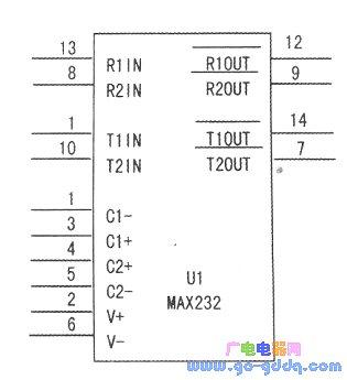

  我们知道EIA-RS-232C是用正负电压来表示逻辑状态,单片机串行口采用正逻辑TTL电平,这样单片机和PC机的COM1或者COM2就不能直接连接。为了能够同计算机接口或终端的TTL器件连接,必须在EIA-RS一232C与TTL电路之间进行电平和逻辑关系的变换。实现这种变换的方法可用分立元件,也可用集成电路芯片。目前较为广泛地使用集成电路转换器件,如MCl488、SN75150芯片可完成TTL电平到EIA电平的转换,MCl489、SN75154可实现EIA电平到TTL电平的转换。而MAX232芯片可完成TTL←→EIA双向电平转换,MAX232系列芯片集成度高,+5V电源(内置了电压倍增电路及负电源电路),只需外接5个容量为0.1μF~1μF的小电容即可完成两路RS-232与TTL电平之间转换。MAX232引脚图如下图所示。
MAX232引脚图

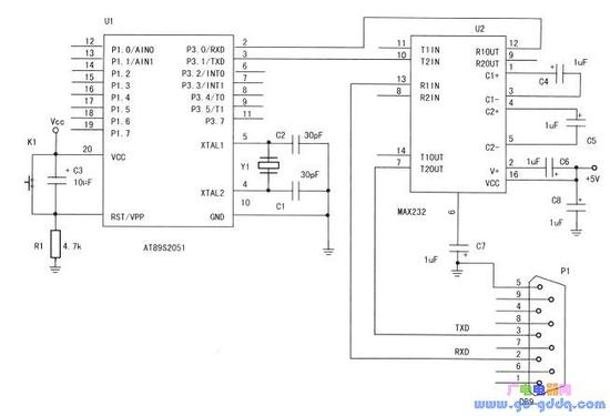

  首先来完成电路连接,单片机AT89S2O51串行口经MAX232电平转换后,与PC机串行口相连,电路图如下图所示。
单片机与RS-232C的连接电路

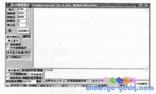

  PC机使用串口调试助手V2.2.exe,实现PC机与单片机的通信。
  打开串口调试助手V2.2.exe应用程序,进行设置:
  波特率--4800
  数据位--8
  奇偶校验--无
  停止位--1(因为采用没有联络信号的通信,下位机也需相同协议设置)在‘发送的字符/数据'区输入字符/数据,接手动发送,接收区收到相同的字符/数据,或者按自动发送,接收区将接受到发送的字符/数据(注:自动发送的时间可以在串口调试助手中改动)如下图所示。

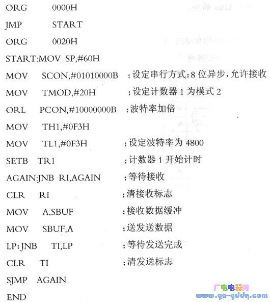

  单片机预先编制的程序清单如下:
