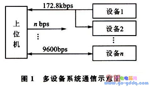

    在一些复杂的系统中,系统与分系统、分系统与设备等之间存在数据的传递问题,往往采用通信的方式来解决。由于分系统、没备等通信波特率的不同,特别是一些特殊波特率设备的存在,使得系统中设备间的相互通信不易实现。例如,在一个系统中,上位机接收某一设备的数据,如图1所示,设备l和设备2采用的是172.8 kbps的波特率,而上位机用VB编程,其通信波特率为115.2 kbps、128 kbps或256 kbps,等,这样设备之间就不能相互通信,给设计带来困难。为了解决上述问题,采用双单片机电路,设计了波特率变换器,将接收波特率为172.8 kbps的数据,转换成波特率为115.2 kbps的输出,从而使不同波特率设备之间的通信成为可能。
