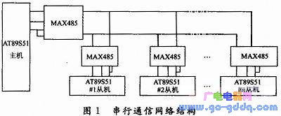

    该电子开关系统的设计要求主机能够与从机之间进行地址确认并相互通信,从机能够准确检测到被测信号,主机能够接收从机传来的数据信号,并通过液晶显示器和发光二极管显示,同时采用RS 485总线主从机可以实现长距离通信。主从机采用的主要核心芯片均为单片机,考虑单片机性能及实际运行环境的需要,选用AT89S51单片机,串行通信网络结构如图1所示。

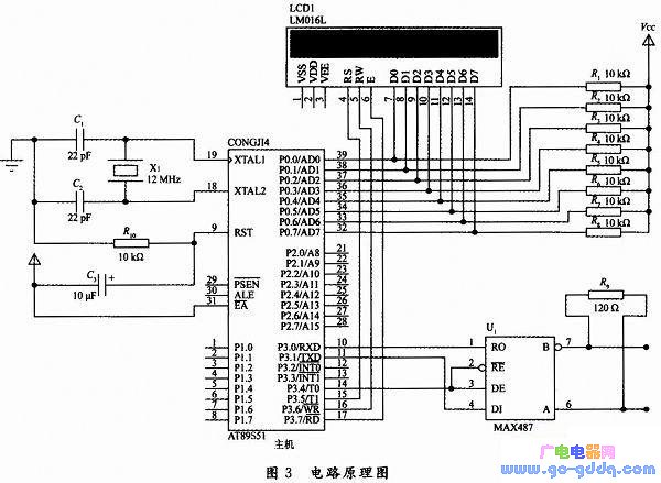

        2.2 多RS 485串行通信模块
    RS 485采用平衡发送和差分接收方式来实现通信:在发送端TXD将串行口的TTL电平信号转换成差分信号A,B两路输出,经传输后在接收端将差分信号还原成TTL电平信号。两条传输线通常使用双绞线,又是差分传输,因此有极强的抗共模干扰的能力,接收灵敏度也相当高。如果以10 Kb/s速率传输数据时传输距离可达12 m,而用100 Kb/s速率传输数据时传输距离可达1.2 km。如果降低波特率,传输距离还可进一步提高。
    实现RS 485串行通信只需给主机和每个从机接各接一片MAX485芯片,其接收器的输出端RO和驱动器的输入端DI,只需分别与单片机的RXD和TXD相连即可;和DE端分别为接收和发送的使能端,当为逻辑0时,器件处于接收状态;当DE为逻辑1时,器件处于发送状态,因为MAX485工作在半双工状态,所以只需用单片机的一个管脚控制这两个引脚即可;在主机电子开关中使用单片机的P3.4引脚控制MAX485的和DE两端,如图3所示。
h.jpg?imageView2/2/w/550
    A端和B端分别为接收和发送的差分信号端,当A引脚的电平高于B时,代表发送的数据为1;当A的电平低于B端时,代表发送的数据为0。在与单片机连接时接线非常简单。只需要一个信号控制MAX485的接收和发送即可。

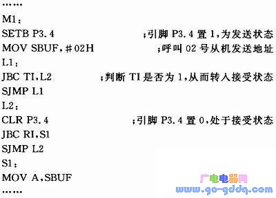

    接收和发送的使能端和DE的引脚控制在程序中的实现,主机部分程序如下:
   e.jpg?imageView2/2/w/550

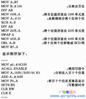

    主机接收到某一从机发来的一级或二级信号时,将此从机的编号发送至液晶显示出该从机的编号。主机首先对地址编号值进行百十个位分离,然后在液晶上逐位显示。
    百十个位分离程序如下:
    f.jpg?imageView2/2/w/550
    g.jpg?imageView2/2/w/550
    主机RS 485通信与液晶显示电路原理图如图3所示。

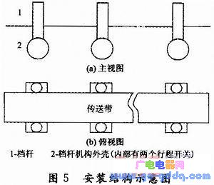

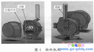

     因该电子开关要应用到传送带位置跑偏的检测中,从机电子开关要安装在一个档杆机构(如图4,图5所示)中,每个档杆机构中内部都有两个行程开关,根据所要求的信号级别,分别将它们设置为一级行程开关和二级行程开关,档杆通过凸轮机构与行程开关相连,从机电子开关的两个数据输入线接到两个行程开关上即可。
i.jpg?imageView2/2/w/550
k.jpg?imageView2/2/w/550
    该电子开关主要针对大中型传送带传送过程中位置跑偏的检测而设计完成,同样也可以应用到其他相关的设备及场合的位移量及跑偏量的检测。在传送带两侧已确定位置放置从机电子开关,当传送带传送过程中某处有一定量的位置跑偏,会通过档杆触动一级行程开关,产生一级触发信号,并将信号传送到从机电子开关,从机电子开关检测到并将其发送到主机处理,主机负责显示产生故障的从机编号及故障级别,以供工作人员了解到传送带何处产生一级跑偏,并对传送带做出相应调整,同理传送带某处产生二级跑偏量的时候,将会由从机电子开关将二级信号发给主机显示。
    传送带上的安装结构示意图如图5所示。

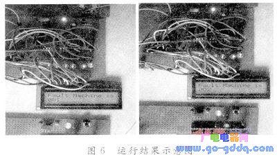

4 运行状态及结果
    当1号从机所连接的行程开关档杆机构中1级行程开关被按下时,1号从机检测到一级故障信号,与主机进行地址确认之后,并向主机发送数据,此时主机上液晶显示器上显示:Fault Machine is:001(故障从机编号为001),同时发光二级管有一个显示灯熄灭(正常状态下两个发光二极管处于发光状态),同理若是2号从机检测到故障信号时,运行结果如图6所示。
j.jpg?imageView2/2/w/550
