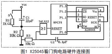

    2、采用硬件抗干扰措施
    来自供电系统以及通过导线传输、电磁耦合等产生的电磁干扰信号,是单片机系统工作不稳定的重要因素,在系统硬件设计时必须采取有效的干扰抑制措施。单片机应用系统中还常使用系统监视电路检测系统发生的错误或故障,自动报警或使系统自动恢复正常工作状态。如采用电源故障监视、看门狗定时器等采用89C51单片机和X25045组成的看门狗电路,X25045硬件连接图如图所示。X25045芯片内包含有一个看门狗定时器,可通过软件预置系统的监控时间。在看门狗定时器预置的时间内若没有总线活动,则X25045将从RESET输出一个高电平信号,经过微分电路C2、R3输出一个正脉冲,使CPU复位。如图1所示电路中,CPU的复位信号共有3个:上电复位(C1、R2),人工复位(S、R1、R2)和Watchdog复位(C2、R3),通过或门综合后加到RESET端。C2、R3的时间常数不必太大,有数百微秒即可,因为这时CPU的振荡器已经在工作。
    看门狗电路的定时时间长短可由具体应用程序的循环周期决定,通常比系统正常工作时最大循环周期的时间略长即可。编程时,可在软件的合适地方加一条喂狗指令,使看门狗的定时时间永远达不到预置时间,系统就不会复位而正常工作。当系统跑飞,用软件陷阱等别的方法无法捕捉回程序时,则看门狗定时时间很快增长到预置时间,迫使系统复位。需要注意的是,在程序正常运行的时候,应该在适当的地方加一条喂狗指令,使系统正常运行时的定时时间达不到预置时间。系统就不会复位。
