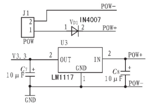

本文选用了意法半导体公司基于ARM最新Cortex—M3内核的STM32F103RB作为主控芯片,通过选择合适的液晶模块,构建了一个高性能低功耗的中文人机界面系统。
1、系统的工作原理
本系统以STM32F103RBT6为核心,采用晶彩光电的AM240320TFT液晶屏作为显示器,完成内容的显示,由于STM32F103RBT6内部Flash为128K,如果用来储存汉字字库,对芯片资源是一种极大的浪费,所以本文中采用微控制器外挂SPI接口Flash的设计思路,将不用重复改变的中文字库存放在外部Flash芯片里面,需要时再通过SPI口调入处理器。由于STM32F103RBT6不带有FSMC,所以采用软件模拟总线的方法,完成对液晶模块的驱动。
2、系统硬件设计
2.1、供电部分电路
由于整个系统采用3.3V供电,所以必须外部稳压电路将电压稳定到3.3V,本设计中采用三端稳压芯片LM1117-3.3,将外部电池电压稳定为3.3V位系统提供电源,为处理器、液晶显示器、SPIFlash供电,采用二极管IN4007串接在电源正极,为系统提供电源反接保护。供电部分原理图如图1所示。
图1 系统供电部分原理图
2.2、液晶显示部分电路设计
液晶显示部分主要由微控制器驱动液晶显示模块完成人机界面状态的显示,通过发送命令字,完成液晶模块的初始化以及汉字的显示。
