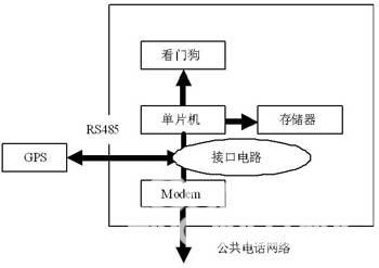

    系统由数据采集、传送和管理中心两个部分组成。其中,数据采集部分主要包括看门狗电路、数据存储、接口和Modem(见图1)。

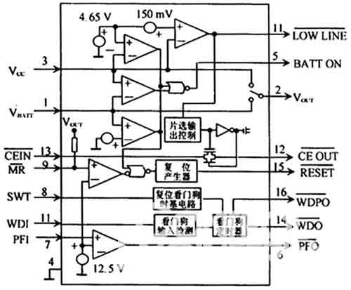

    MAX791是MAXM公司生产的一种高性能微处理器电源监视电路,采用了16引脚的DIP封装,功能包括微处理器复位,备用电池切换,看门狗电路,CMOS-RAM写入保护和电源告警等,逻辑框图如图2所示。图中,VCC、Vout分别为电源输入、输出,Vbatt 为电池输入;LOW LINE为电源低输出,SWT、WDI、WDO、WDP分别为看门狗定时设置、触发输入、超时输出和超时脉冲;PFI和PFO分别为电源故障输入和输出,PFI低于1.25V时 PFO变低产生告警信号。

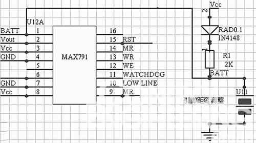

图3  掉电保护电路图
图3  掉电保护电路图
    下面介绍利用MAX791微处理器监控电路按上述原理实现的高可靠性的掉电保护电路。
    MAX791的RST信号接到存储器CE上面,在Vcc电压低于正常电压一定范围时,RST输出持续的低电平以防止电源造成的对存储器件的误操作。二极管IN4148的作用是切换Vcc和电池电压。正常情况下,Vcc对电池进行充电并对整个电路供电,当电源Vcc消失的时候,由电源切换到电池,并且电池仅仅通过MAX791对存储器进行供电。
    此外,利用MAX791的电源报警功能,可使计算机记录停电瞬间的系统参数。分析图2中的电路,当Vcc下降到?? 4.65V±150mV时,LOWLINE产生负跳变,向单片机发中断请求。因贮能效应,Vcc从4.8V降到4.65V有几个ms的时间,利用这段时间在中断服务程序中记录断点及实时参数,重新来电后就可转入断点继续执行。
