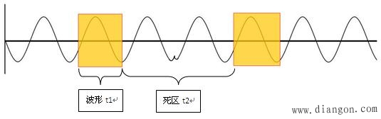

图1 死区时间

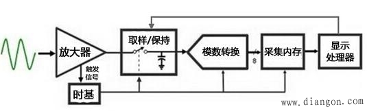

  数字示波器在工作时总会先采集数据,然后再对这些数据进行处理和显示,有一点必须了解,那就是示波器数据取样速度远快于数据处理速度,使得它不得不在数据处理期间停止取样,这样必然导致死区t2内的所有波形因没有采集而丢失,示波器的基本原理如图2所示。
图2 示波器原理

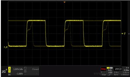

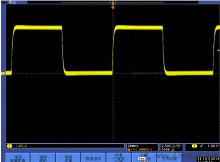

  在特定时基档位下,波形时间t1是确定的,那么波形刷新率越高,就意味着波形死区时间越短,漏掉的波形越少。例如对于T公司的MSO4054而言,它在时基为50ns/div时基下,波形刷新率可达到最高50kwfms/s,那么每秒的波形时间等于50*10*50000 = 25ms,死区时间为975ms,故而波形死区高达97.5%,用户观察到的有效波形仅占全部波形的2.5%。
图3 50kwfms/s波形刷新率下观察的波形信息
  ZLG的ZDS2022示波器同样在50ns/div时基下,波形刷新率却能达到330,000wfms/s,使每秒波形时间长达231ms,约T公司MSO4054的9.24倍。用两台示波器观察同一个信号,时基均调到200ns/div时,ZLG的ZDS2022能更短时间内发现信号异常,但是MSO4054却不能。
图4 330,000wfms/s波形刷新率下观察的波形信息
