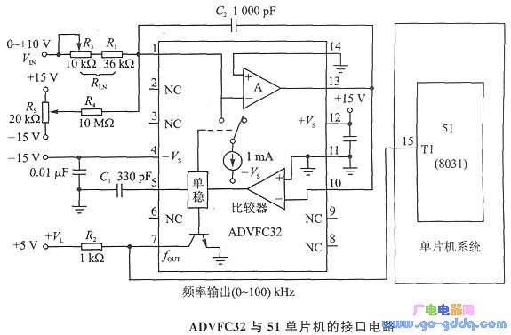

  一、硬件接口电路
  ADVFC32与51系列单片机的硬件接口电路如图1所示。图中是输入电压信号为正时的情况。在输入信号为负时,只要把电阻R1、R3接地,从第14脚直接输入即可。AD650的电路与ADVFC32的外电路相似。关于这两种芯片的引脚排列及内部结构等请参考有关手册。
  由图1可见,接口电路非常简单,只要把V/F变换器输出的频率信号直接送到单片机8031的定时器1的计数输入端T即可。其设计思想为:从传感器来的mV级电压信号经运算放大器放大到0~10 V的电压后,加到ADVFC32的输入端,从频率输出端,OUT输出的频率信号加到单片机8031定时器1的计数输入端Tl上。在单片机内部由定时器作计数器时,由定时器1对输入脉冲计数。定时器O的定时时间由要求的A/D转换分辨率设定。因为定时器O在工作方式1时为16位定时器,所以最长的定时时间为:
  式中:foc为单片机晶体振荡器的振荡频率,如foc=12 MHz,则
  如要求的定时时间超过这一数值,定时器产生溢出中断,可用单片机内部RAM的存储单元作软件计数,则可延长定时时间。
  8031的定时器1作计数器使用时,可计数的外部脉冲最高频率为单片机晶体振荡器振荡频率的1/24,即
  等于ADVFC32的最高允许工作频率,故单片机8031的内部定时器TO和Tl满足对定时和计数的要求。
  另外,单片机的定时器在作计数器使用时,要求外部输入脉冲的宽度至少为一个机器周期的时间。8031的一个机器周期等于12个振荡周期,即V/F变换器输出信号的脉冲宽度应
  而ADVFC32的输出脉冲宽度为(0. 1~0. 15/ FMax)μs,其中fmax为满度时输出频率。如fmax=100 kHz,则输出脉冲宽度为:
  满足对脉冲宽度的要求。如fmax再提高,则脉冲宽度变小,需将脉冲展宽,如接一个555定时器等,然后再接到单片机上。

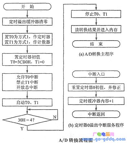

二、A/D转换软件

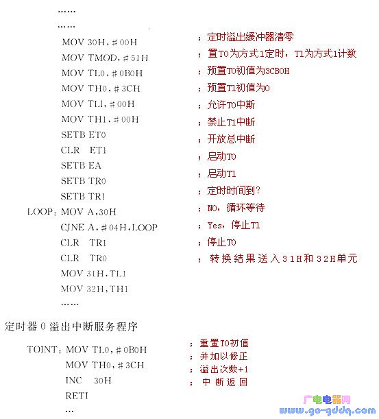

  根据上述分析,得出A/D转换的流程图如下图所示。在程序中,定时器1的低8位TL1和高8位TH1的值即为A/D转换的结果,为二进制数,分别进入单片机8031的内部RAM单元31H和32H中暂存;然后即可对此结果进行数据处理,如标度变换等;或输出显示。本程序为一次A/D转换的程序,如需多次A/D转换,只须稍加修改,使其重复运行,并将转换结果存入不同的RAM单元,然后再加以处理即可。在程序中以内部RAM的30H单元作为定时器0溢出次数的计数缓冲器,定时器O每溢出一次,30H的内容溢出中断服务程序便加1.当30H的内容为4时,转换结束。
A/D转换的流程图
  此外,在中断服务程序中要给定时器O重置初值,并且修正在重置初值前定时器已运行的.7个机器周期。因为在中断服务程序中没用到累加器及其他寄存器,所以不必进行保护现场和恢复现场等操作。
  A/D转换的程序如下:
  A/D转换主程序
A/D转换的程序
