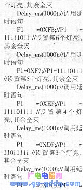

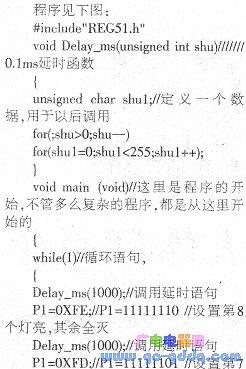

     在新的工程中,右击下面的SourceGroupl,选择增加文件到组,将我们刚才的LED.添加到这个工程中,下面正式编写代码。
4256
24566
42588
  编写好程序以后我们需要设置一下,这样才能生成Hex文件,点击Project-设置成如下的界面然后点击OK,设置完毕,然后我们点击三个按钮,即可生成HEX文件。
  相关说明:
  1.程序里面的//表示后面的是注释,用于方面用户看代码的,没有实际的用途
  2.C语言是区分大小写的,所以书写的时候一定不能弄错大小写,否则将会编译失败。
  3.C语言每一条语句的最后均是;作为结束,没有这个编译器会报错误的。
  上面的程序中,读者可以在While{}大括号内增加各种变换模式,可以看到比汇编更加直接和美观了,更重要的C语言的程序对于各种单片机都是通用的。
